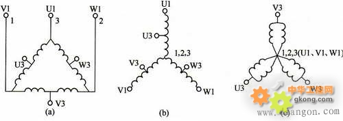

前两天拆了一个双速电机发现 里面是双层线包     老师傅说一层线包是高速一层低速  但是我以前看的双速电机图纸上是图片上的样子  于是就迷惑了  图片上U1跟U2应该是联通的  但是实际的电机没有联通到底是咋回事了?

双速电机为了切换连接组别,不像常规电机内部连接,实际对于双绕组电机也是如此

是不是双速电机有的是双绕组的有的是单绕组的  单绕组靠内部结构来改变速度   双绕组的靠外部切换两个绕组来改变速度?

那按实际的画一下图吧,绕组引出线到端子,再看端子的连接情况。

所谓双速电机有两种,一个是内部接线也就是变极调速如:三角形/YY转换接法(前面的三角形符号我不会写,就是楼主贴出的图样接法),电机里面出来六根线或8根线,通过转换开关来调节两种转速;另外一种是,电机里面有两组线包,它们之间是隔离的,没有电的联系,通过外面的接触器来转换,也是出来六根线,每三根线一个电机速度(其实也是变极调速,或一组线包嵌线为二极、一组线包嵌线为四极)。至于楼主说的那是双层绕组,是电机内部绕组的一种分布法,单速电机也可以嵌线为双层绕组,不能以此来判断是否为双速电机。一般电机铭牌都有标定。双层绕组对于修电机来说可以节约铜线,一般大功率电机采用双层嵌法,因为它的节跨距短,而且不会影响电机输出功率,我以前也做过类似的事情,很空闲的时候,就会把3KW的电机单层改为双层绕组,绕组把数多,即把单层绕组的一把线分成两把线来嵌,但嵌线速度慢些。说错了,请不要拍砖,因为我也是懂点皮毛。

接线盒的盖子上有接线图吧,拍来看看

那个电机现在一般都是变极调速的YD的使用改变接线来实现的,还有一种是完全两个级数的绕组在里面,但是这种的功率因数 太低了,现在已经淘汰
