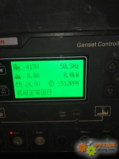

还是需要检测类的仪表确认下是传感器坏还是真的超速了,如果有备件代换就好了
请教下厂家吧,他们应该有遇到过这样的故障现象

柴油机的轰鸣声很大,感觉应该是超速了。这传感器在网上都查不到,本身也没有标签。

找个转速表测量下试试看

看看频率如何,即发电机转速如何

正常的话空载转速大概是53,超过这个数考虑把主控板换了,安装在面板后左侧的铁箱里的小板,也不排除检测线有问题。具体实际看看吧

终于修好,还是油门控制的问题,造成转速过高,也就过频报警,1500转时刚好50Hz.
