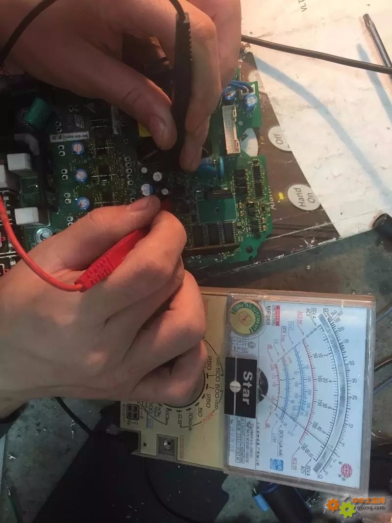

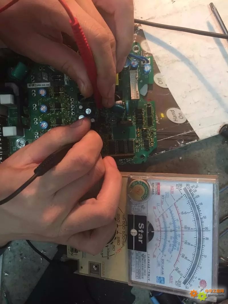

师傅,这几个我都考虑到了,并且我也实际测量了,为了万无一失我也把他换掉了,现在就一个问题,就是5脚和7脚之间正反阻值不正常,这是不是说明有管子不对,在拉5脚和7脚的电

我就坐等答案
