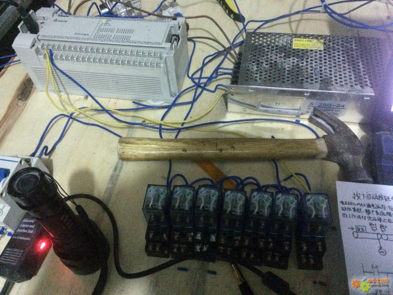

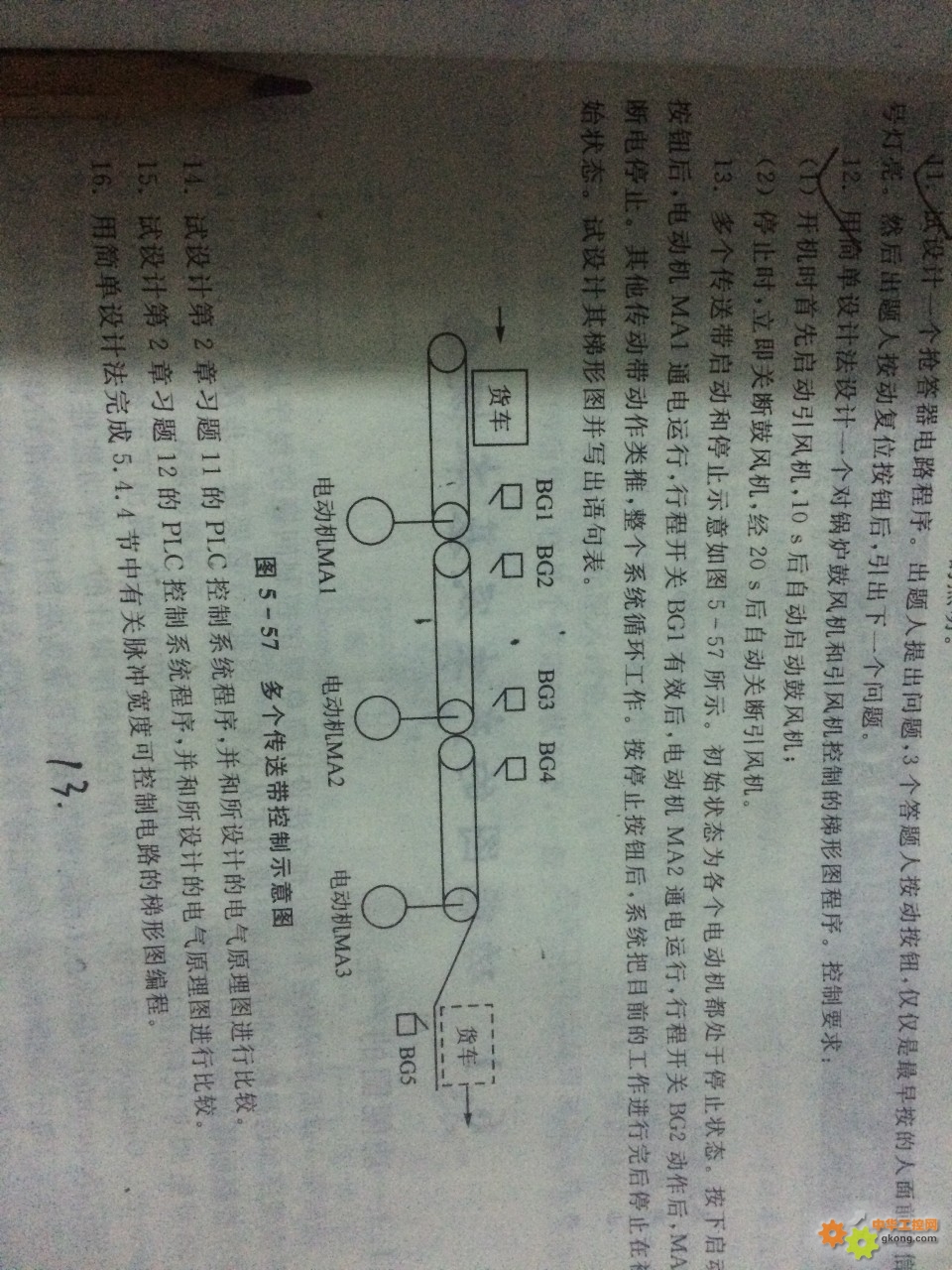

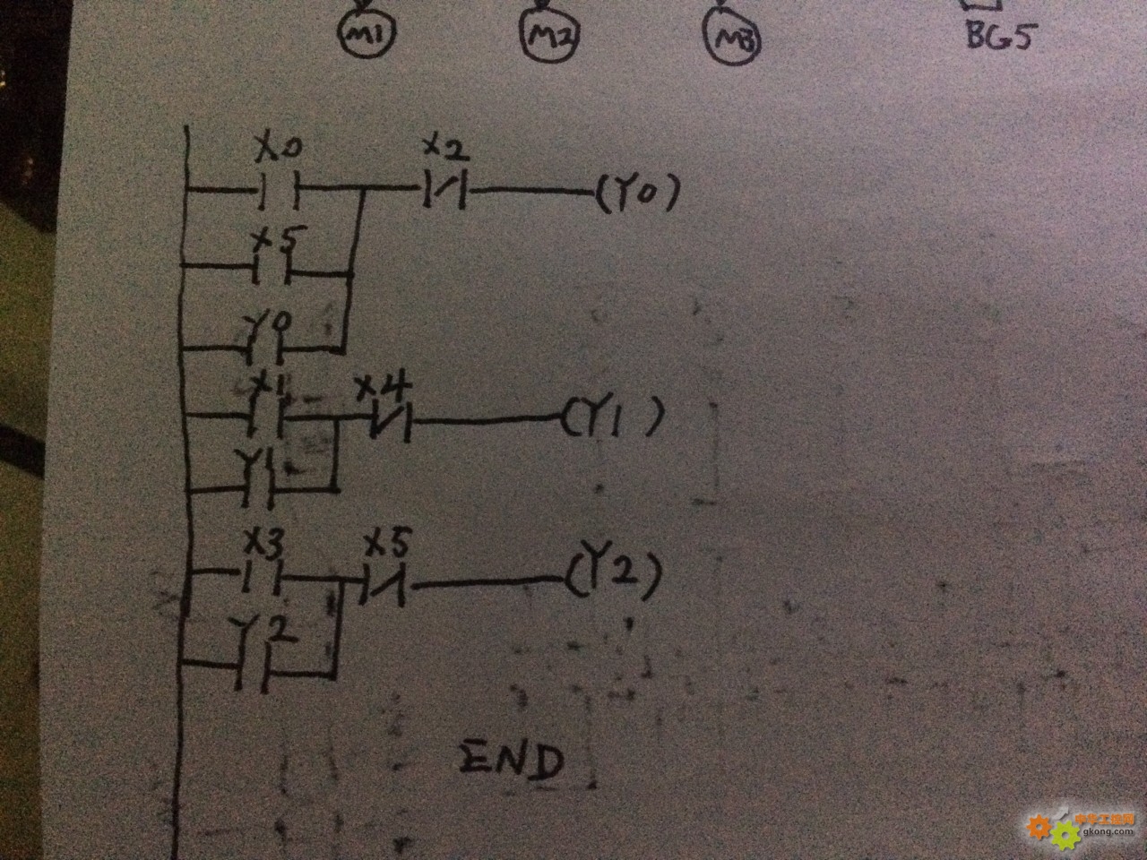

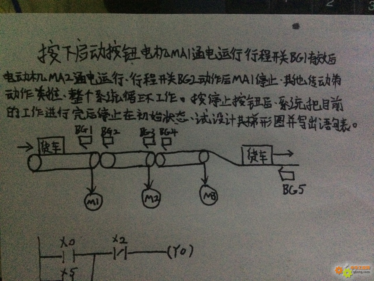

由于我在自学PLC今天看书有道习题想了几个小时,还是没有实现控制要求,想请各位帮忙看看给我点意见感激不敬。

顺序启停,论坛讨论很多年了,三菱sftl,sftr,指令轻松完成,我甚至在以前的帖子讨论中给出了其他品牌plc 如何实现三菱这俩指令的源代码。
