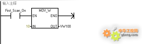

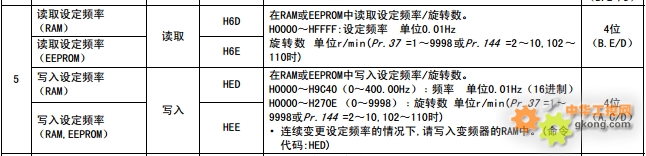

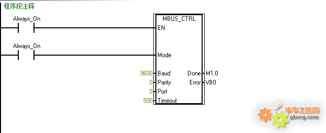

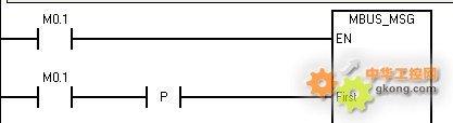

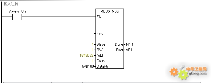

小弟在编程过程中遇到一些问题,写下下面的modbus通讯程序给变频器写入频率,不知道对不对,烦请各位大神指教

做这个程序的时候参考了这篇文章http://www.diangon.com/wenku/PLC/ximenzi/201404/00010255.html

发表于:2016/11/15 11:46:32
你这程序写的不对!不对!

发表于:2016/11/15 11:48:40
200的modbus地址正确了。基本上就差不多了。

以下是引用Terry_T在2016/11/15 12:22:09的发言:
请教一下大神,哪里不对了?
驱动部分不对,少了驱动。

回复 #6楼 528工控科技
哦哦  那个驱动部分我已上传就发现了   不知道还有没有什么错误,请大神指出
