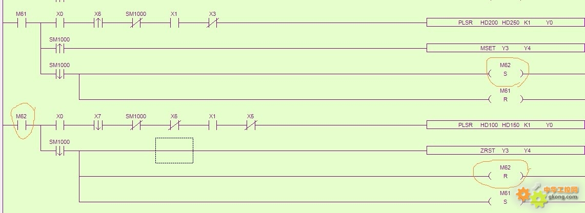

大侠们好,小弟有段程序没搞懂为什么,如图:当第一段PLSR到位后为什么下面一段的M62没有置位,导致不能启动下一段PLSR.请教一下是什么问题?

不是指令用重复了?

应该是M62被复位掉了,两条PLSR指令隔1个扫描周期触发

你这样写的话,它扫描的时候分不清它是复位还是置位的,信捷的就是这样

建议用步进指令分开

听说好像PLSR在一个扫描周期内只能出现一次,用信捷的流程指令是吧?

应该是的,用了两个PLSR

信捷的同一个脉冲指令一个扫描周期只能出现一次,不然就会不受控制
