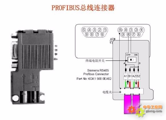

6ES7972_0BB12_0XA0这个转接头怎样用,请指点在网上也没搜到具体使用说明

6ES7972-0BB12-0XA0 DP连接器带编程口。

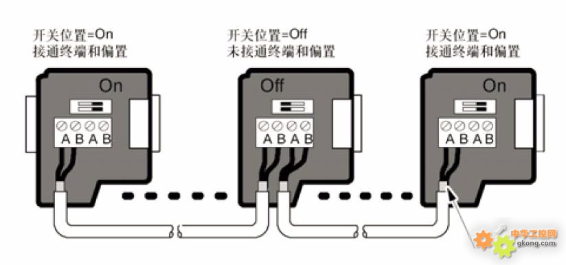

这应该是你想要的:

请教一下,可以用他与电脑链接吗?也就是PLC与电脑可以用他来链接吗

以下是引用963063376在2016/11/15 19:33:54的发言:
这种带有编程口的总线连接器只是相当于一个三通而已,你仍然需要编程电缆或者CP通讯卡来链接。

回复 #4楼 963063376
即可用连接电脑,也可以通信用
