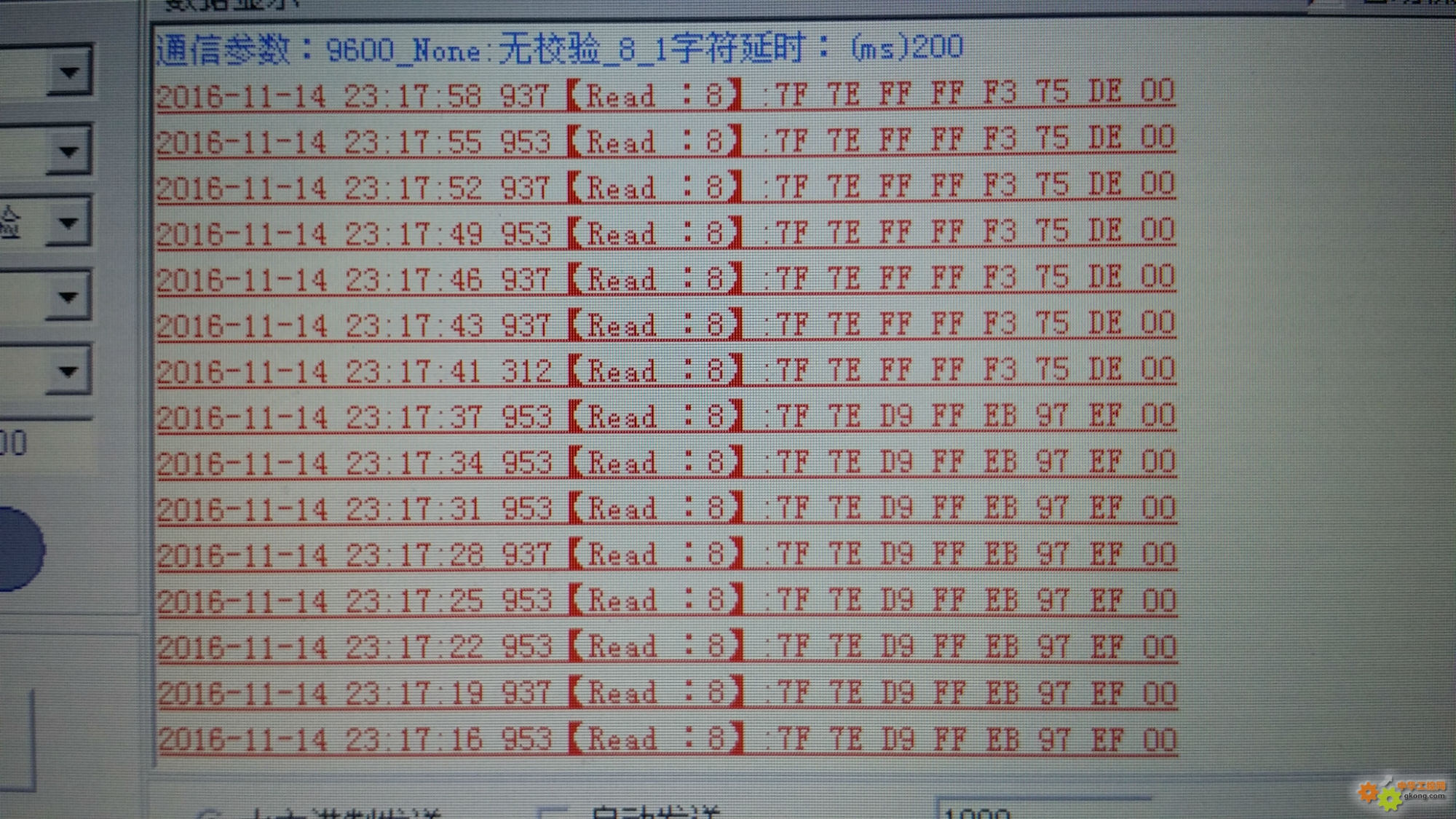

我用1100PLC的0通道与第三方的仪表做485通讯读电压、电流值,PLC通讯不报错,但是没有数据上来,从仪表上可以看出PLC读的指令发下来了,但是没有返回数据。换了个仪表还是同样的情况,仪表用串口调试软件测试,读写都没有问题。大神们有没有遇见过此类问题,这是什么原因造成的?

仪表用串口调试正常,那plc呢?
plc报文发来.

请用串口调试助手监控PLC程序发出的报文!
串口工具接收到这个
[此贴子已经被作者于2016/11/14 23:22:14编辑过]

这报文不对.
要不是线接错(正负反),要不波特率这些设置错,要不PLC不是modbus协议方式.

不对,报文格式不对!你接到电脑上是不是用的USB转RS485还是USB转???

先把PLC发送的报文搞正确。
