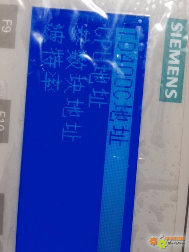

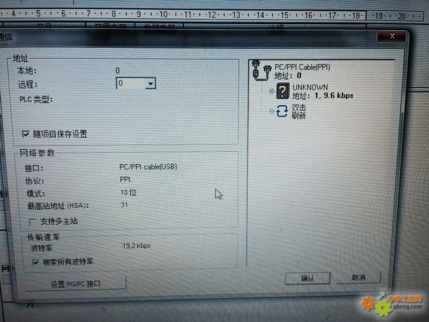

TD400C地址是1   CPU地址是2
连接不了什么问题  不是硬件问题

CPU地址、通讯率设成一样的,另外要保证PLC通讯口完好;

交地CPU地址改成2;波特率改成一样

另外TD400与S7-200的电缆是不是原配的?

设置都对的话检查电缆:3-3;8-8;

还有一个参数块地址也需要一样,新的TD400C出厂值是0。

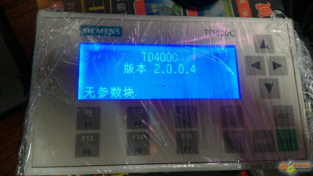

以下是引用329345277在2016/11/16 5:54:01的发言:
参数块地址不对,只是会提示无参数,不会通讯不上;
88007
ZCMY 版主
文章数:47985
年度积分:1214
历史总积分:88007
注册时间:2004/3/16
发表于:2016/11/16 9:41:18
如图,参数块地址不对了会显示无参数块,不会导致通讯不上;
在菜单里依旧可以查看CPU的状态等操作;
