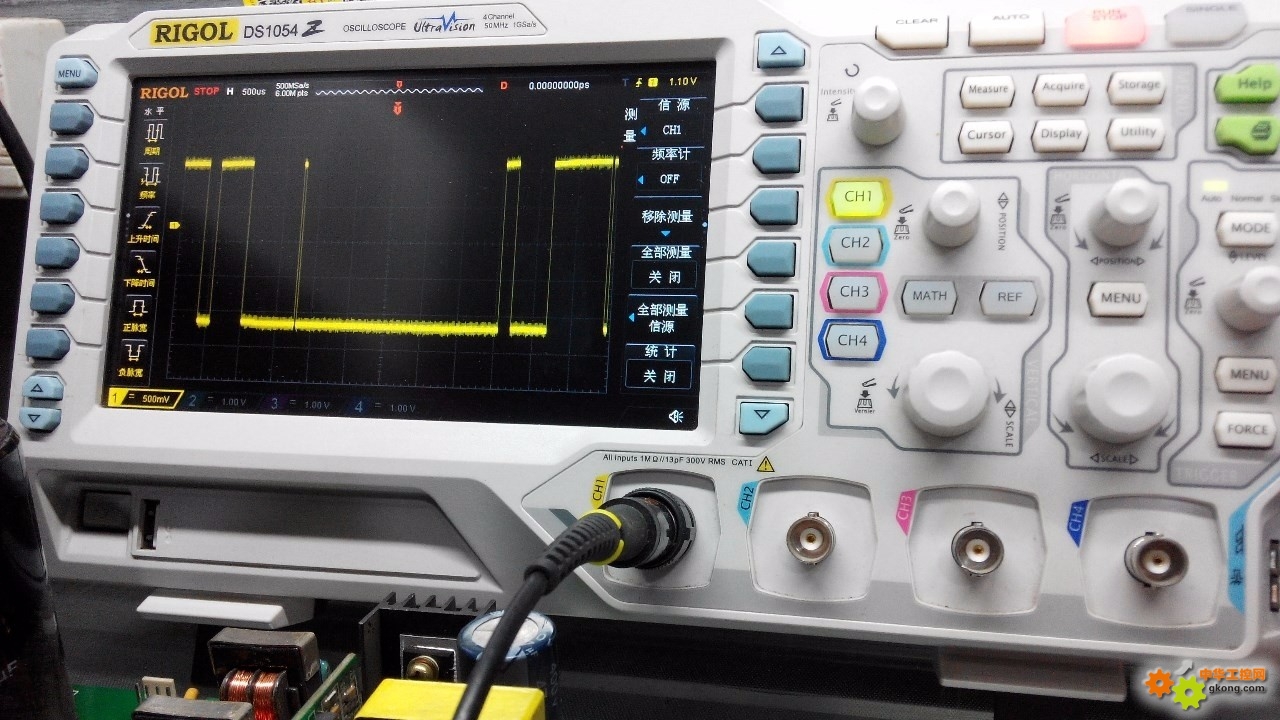

一台三菱e740变频器。机器进水,拆开发现进水不算很严重。主要的变压器开关管引脚霉断了。心中窃喜,接好脚主板清洗干净通电接电灯泡。还可以有输出。电流一致电压平衡。接电机,那噪音唰唰嗡嗡的立马心就凉了半截,进水真是问题多。
拆机,卸模块。一看线路板上的电路就眼晕。
光耦用的tlp350,上电运行就报e oc1   这怎么屏蔽那?
在论坛看了看有两个帖子写的不错。
http://bbs.gkong.com/archive.aspx?ID=411030
http://bbs.gkong.com/archive.aspx?ID=418468
线路板电路检测原理都差不多,
试着把输出检测电阻连接到ic12的三路上臂驱动输出,运行报错e7.看了看信号经过缓冲器,把三路上臂光耦限流电阻前和三路输出检测电阻后相连。上电运行不报错了。主板有六路输出了。
有输出波形。但是我没有见过这么高深的驱动波形呀。

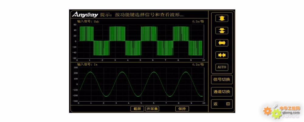

和普通变频驱动波形不一样。
这是普通变频器波形
这是三菱e740 5.5kw光耦波形

时间调成200ms看看
