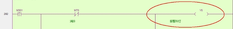

LD= D100 D300
PLS M301
LD= D100 D304
PLS M305
LD  M301
OR  M305
OR  Y5
ANI M70
OUT Y5

最基础的双线圈楼主应该发现的呀!
楼主多看一下编程手册注意事项

双线圈,编程注意事项应该有这条的。

之前也知道双线圈,编程手册里那部分也看过,但是实际应用中比较少碰到,这次刚好一套系统,要好多报警都用警灯提示,才会用到这样的方案
我一直以为只要有一个满足就会触发Y5,没想到PLC的扫描方式是如果前后矛盾它就不执行,现在明白了,多谢各位。
现在加辅助触点已经解决了,多谢!

以下是引用liuhuoaaa在2016/11/12 8:07:16的发言:
有2个Y5输出,造成双线圈了,编译应该会有提示的啊!
信捷的plc在保存时没有编译的,保存完是直接写入机器的。

双线圈编译的时候没发现?!应该有警告的啊!

没有警告呀,直接就上传到plc里了
