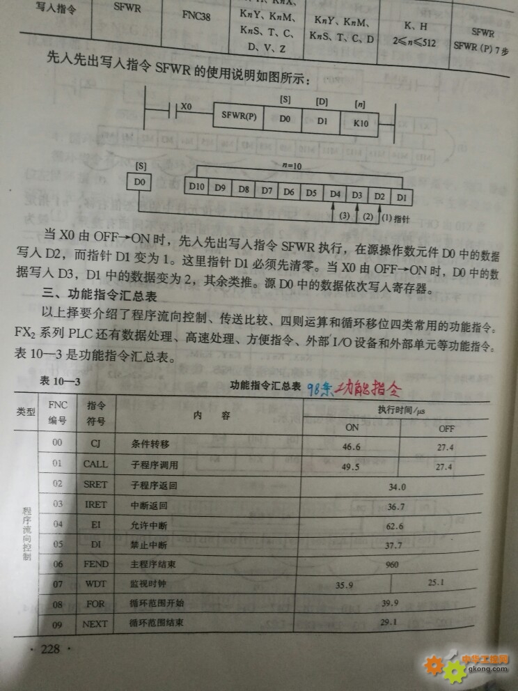

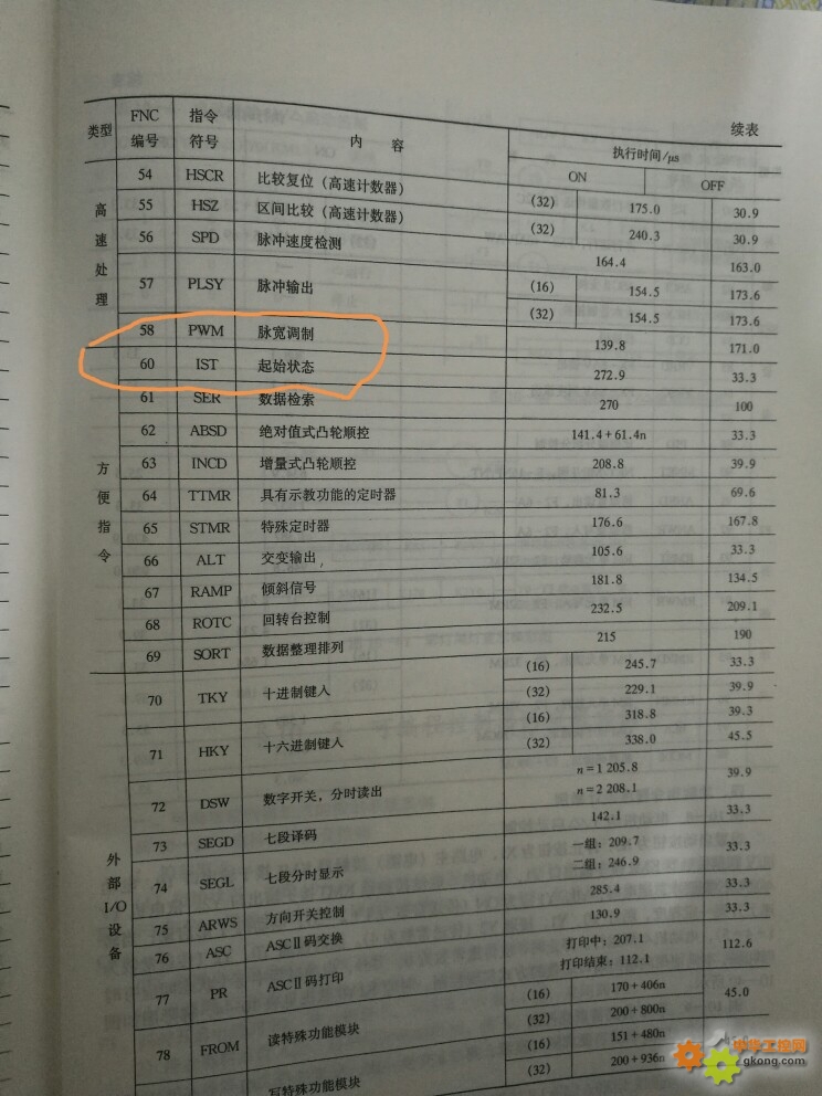

如图三菱FX2系列的功能指令表。怎么在高速处理这里少了那个59条,直接跳方便指令的第60呢??

补图

FX2N的59号指令是PLSR。

人家这个属于FX全系列的说明书,有可能一些预留指令啊

只是这一系列某一型号才有的一个独特功能指令么?

只是这一系列某一型号才有的独特的一个功能指令么?

FX跟FX1S\FX1N\FX2N等不是一个等级的产品

FX2是90年代的产品,有些功能与FX2N相比是没有的;对应的指令号也是空的;

参考三菱的变成手册才能确定什么型号的对应那些功能指令。

FX系列的说明书和FX2的说明书是用区别的,通用说明书,针对性产品说明书
