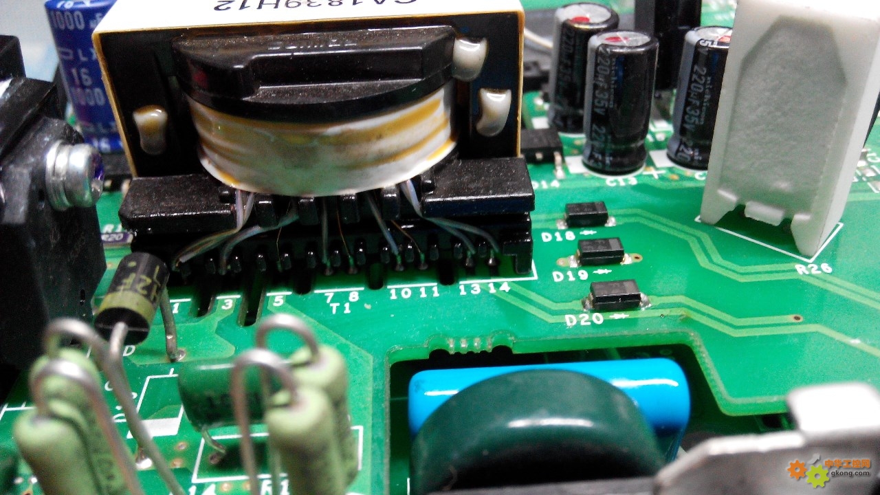

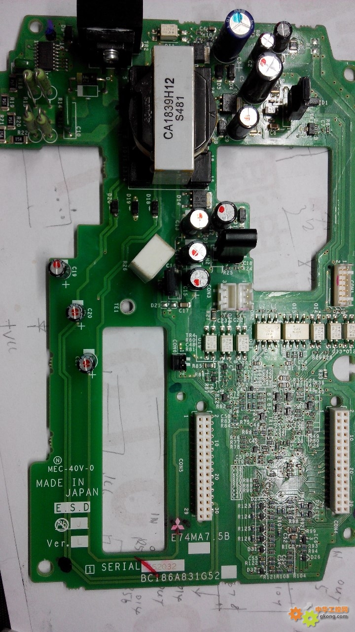

一台三菱e740变频器。客户取其他地方维修不知怎么的没有修。拿到我这里机器进水,拆开发现进水不算很严重。主要的变压器开关管引脚霉断了。心中窃喜,接好脚主板清洗干净通电接电灯泡。还可以有输出。电流一致电压平衡。接电机,那噪音唰唰嗡嗡的立马心就凉了半截,进水真是问题多。

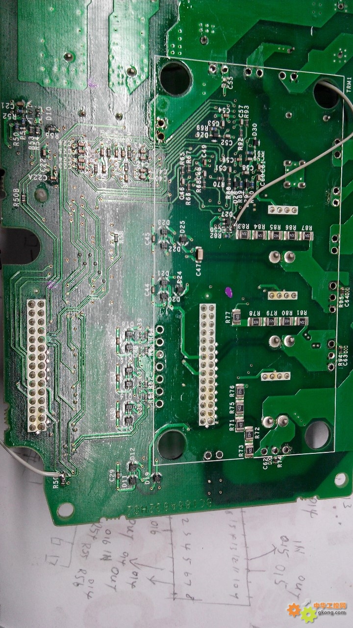

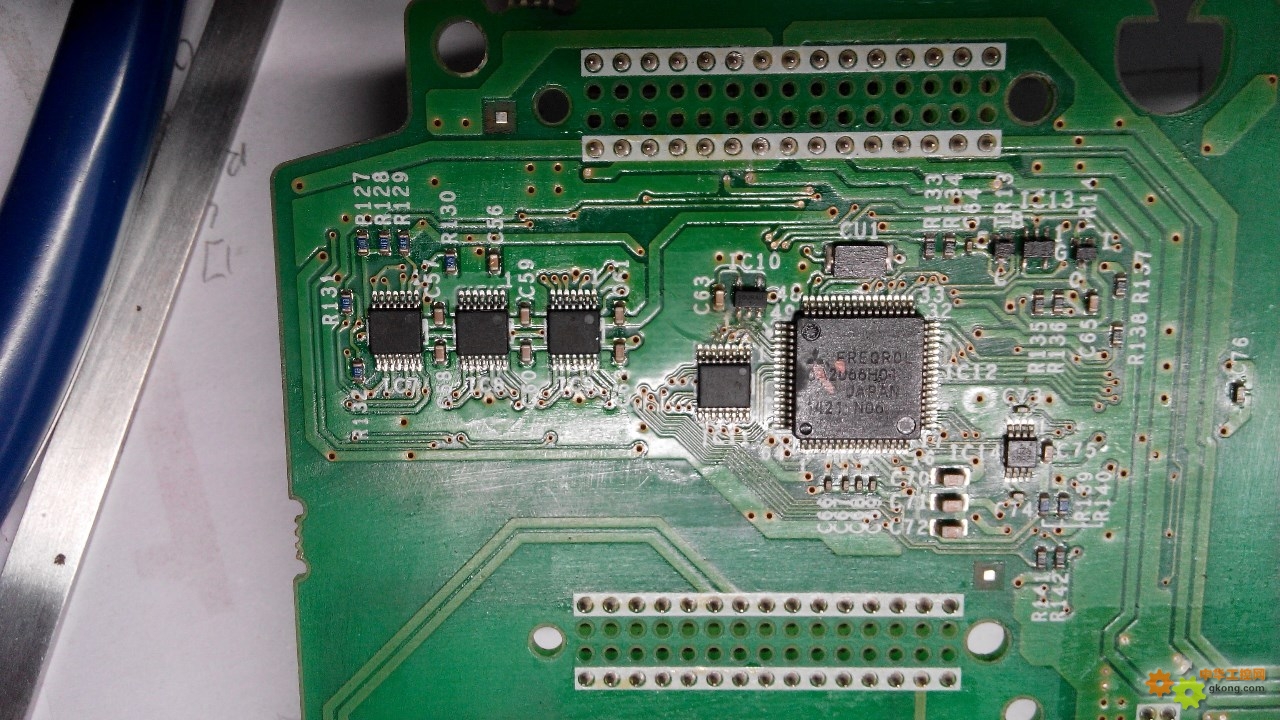

拆机,卸模块。一看线路板上的电路就眼晕。

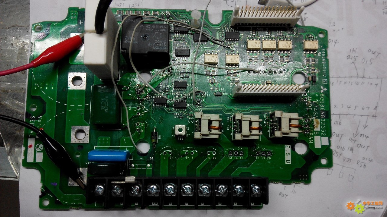

光耦用的tlp350,上电运行就报e oc1   这怎么屏蔽那?
在论坛看了看有两个帖子写的不错。线路板电路检测原理都差不多,
试着把输出检测电阻连接到ic12的三路上臂驱动输出,运行报错e7.这不是不行,看了看说出就过缓冲器,把三路上臂光耦限流电阻前和三路输出检测电阻后相连。上电运行不报错了。主板有六路输出了。

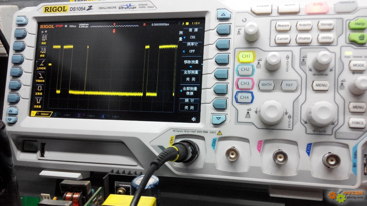

这输出波形我没有见过呀1.和普通变频驱动波形不一样。
有朋友可以指点一下吗?
