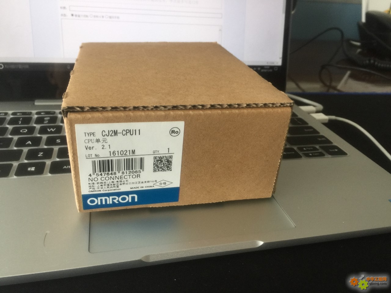

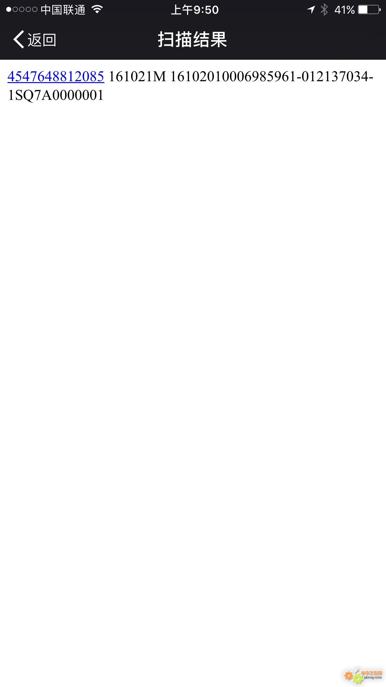

发表于:2016/11/10 10:10:01
这是条形码扫出来的结果null

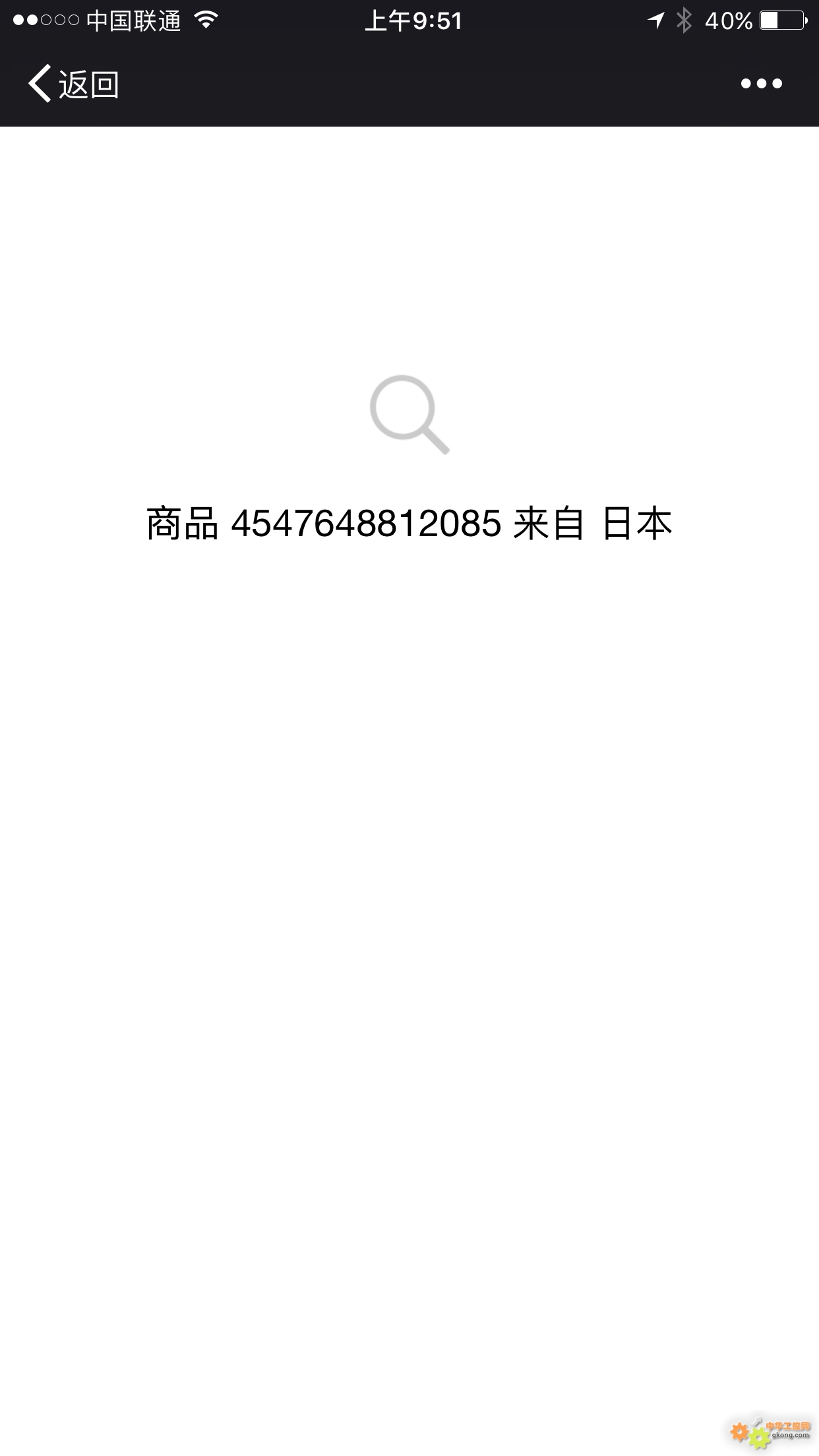

2016/6/6
发表于:2016/11/10 10:11:19
这是二维码的结果

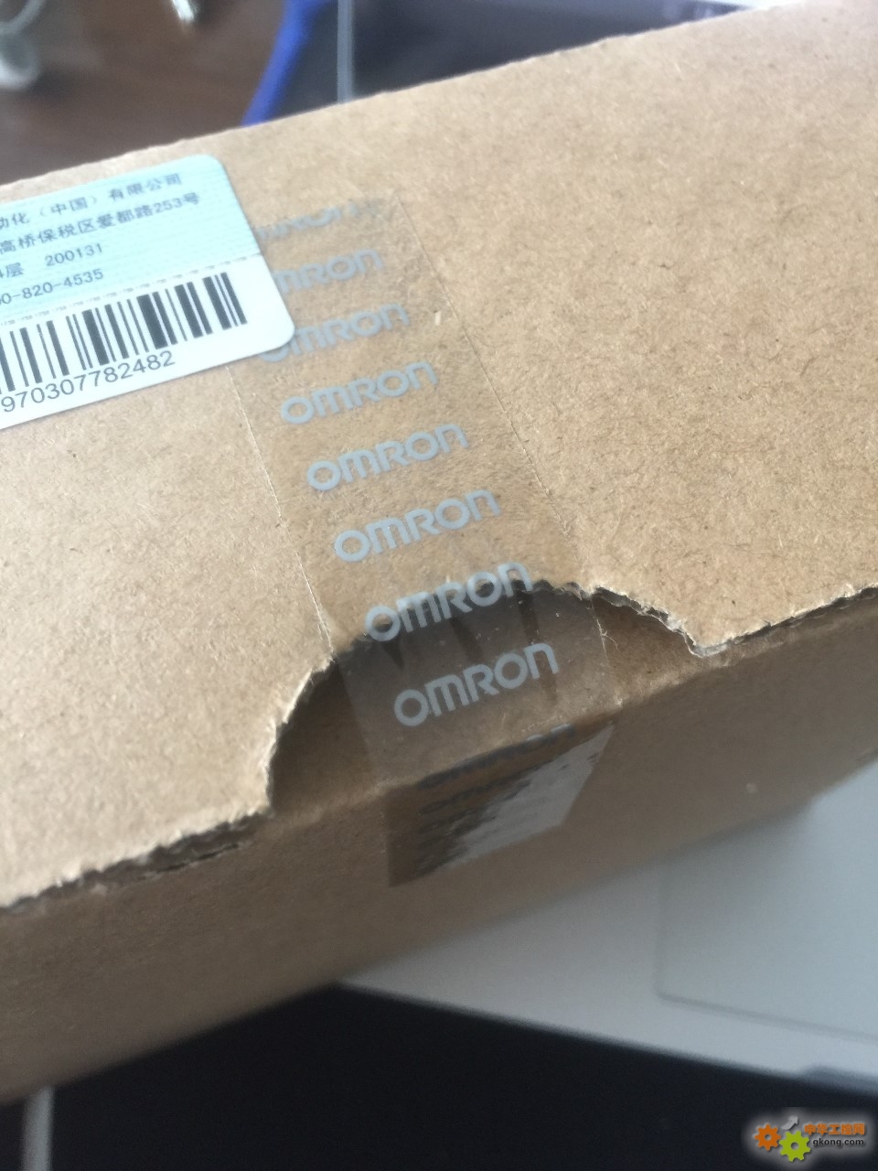

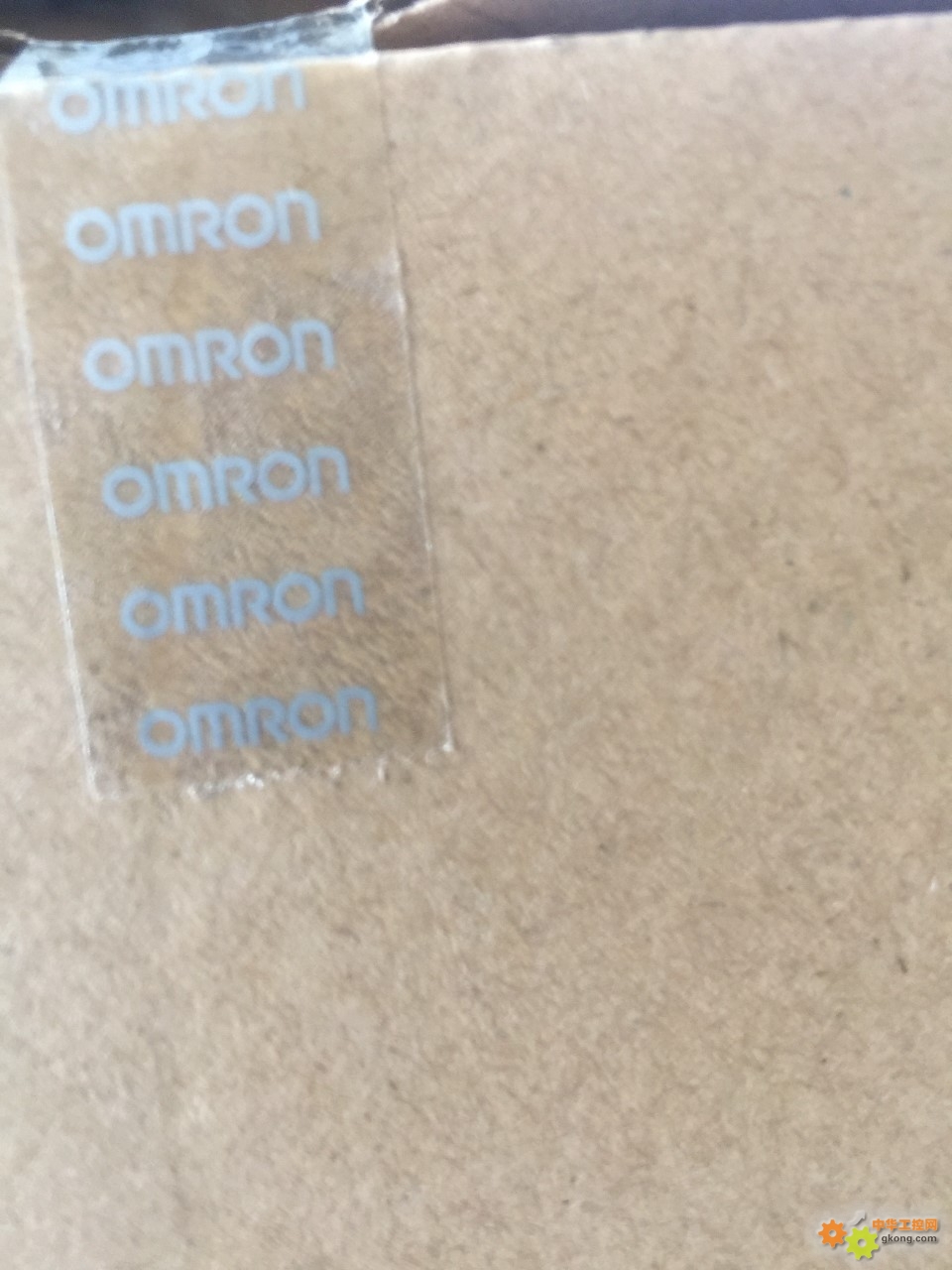

发表于:2016/11/10 10:22:37
原装全新的正品包装盒上的胶带,都有印OMRON,断口处都是锯齿状,这些都是小细节

发表于:2016/11/10 10:37:36
这个条码能证明这个CPU是正品,那么把这个条码贴到一个假货上,假货也成了正品了

发表于:2016/11/10 10:54:58
作为富士厂商告诉你,这种防伪是没有任何意义的,富士将条形码作为仓库管理之用,不是作为防伪用的,中国公司也不会帮你去到日本查的。

发表于:2016/11/10 10:56:43
回复 #6楼 fujifa
那如果寄到欧姆龙维修,让技术检查行不行

2016/6/6
发表于:2016/11/10 10:58:44
回复 #5楼 lizhengchao
看包装,拿一个正品与之做对比
