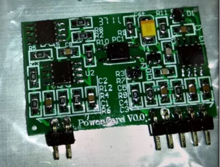

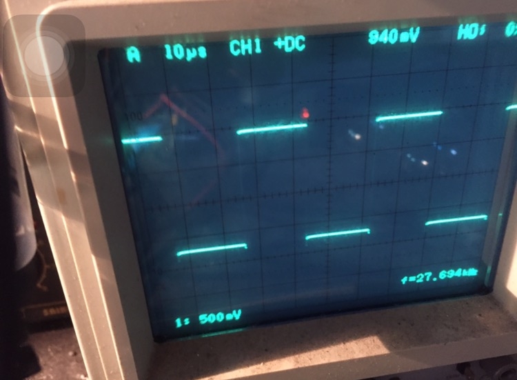

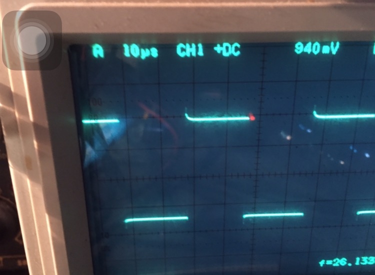

今天没事把以前换下的几块起振片维修起来备用,修到其中一块6脚波形有点怪,不知道这块以后能上机不?
正常的几片波形如下

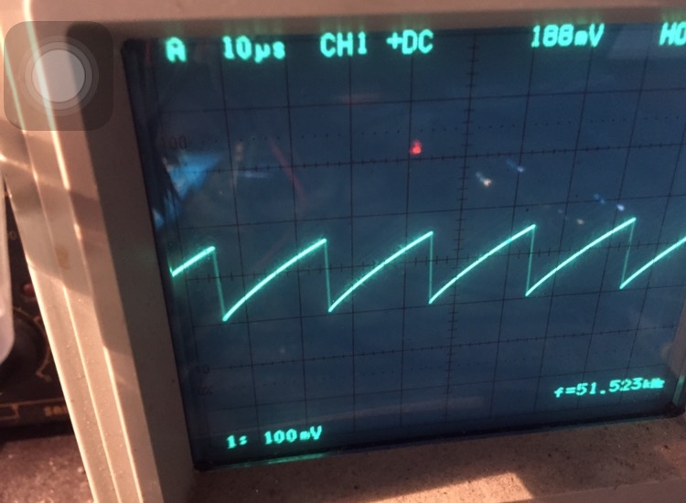

不正常的4脚锯齿波很正常如下

楼主还能把坏的3844修起来备用?

楼主还能把坏的3844修起来备用?
是这个

发表于:2016/11/10 14:10:10
不一样不能用吧!

发表于:2016/11/10 14:39:45
不能用.

发表于:2016/11/10 15:30:46
为什么不能用了呢

有点像深川变频器的振荡板

发表于:2016/11/12 16:54:53
哪里奇怪了我没看出来

发表于:2016/11/12 18:57:30
kazefsh
在
2016/11/12 16:54:53
哪里奇怪了我没看出来
上升沿翘起来了

发表于:2016/11/12 20:11:40
回复 #8楼 ydc820
那么正常的开通前还往下了呢,还是校准你的探头看看
