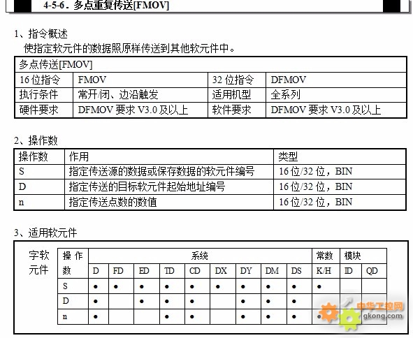

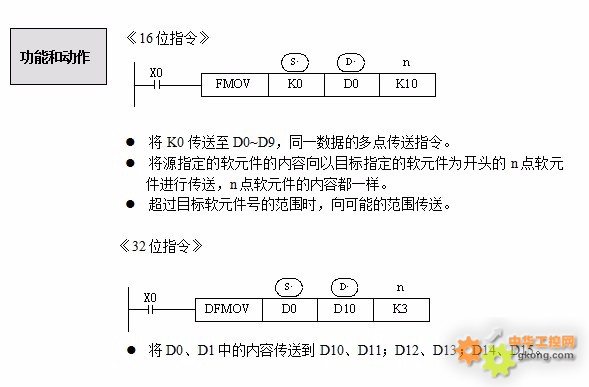

信捷XC3的PLC怎样多个一起传送啊 ?   我想完成D100 传送到D200-D209中,只能一个个一个传送吗?
+2

信捷跟三菱基本一致,我近期没有安装信捷软件,你可以仔细看一下全部指令介绍

谢谢 谢谢 已经弄明白了
