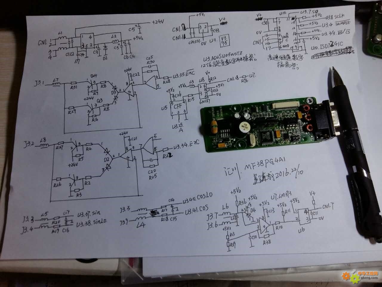

汇川IS300伺服器PG板电路
950
272751446
文章数:33
历史总积分:950
注册时间:2016/10/21
发表于:2016/11/9 13:39:58
两运放5脚并联,都是+24V经两电阻(22K,7.5K)分压得到个+6V左右电压
Q4  MJE182G    Q3 MJE172G
运放 TL082C

楼主最好绘制成CAD的

请教楼主,测绘这种电路图有什么技巧吗?自己怎么也绘不好。看着看着头就乱了

测绘出电路图更方便维修了。
