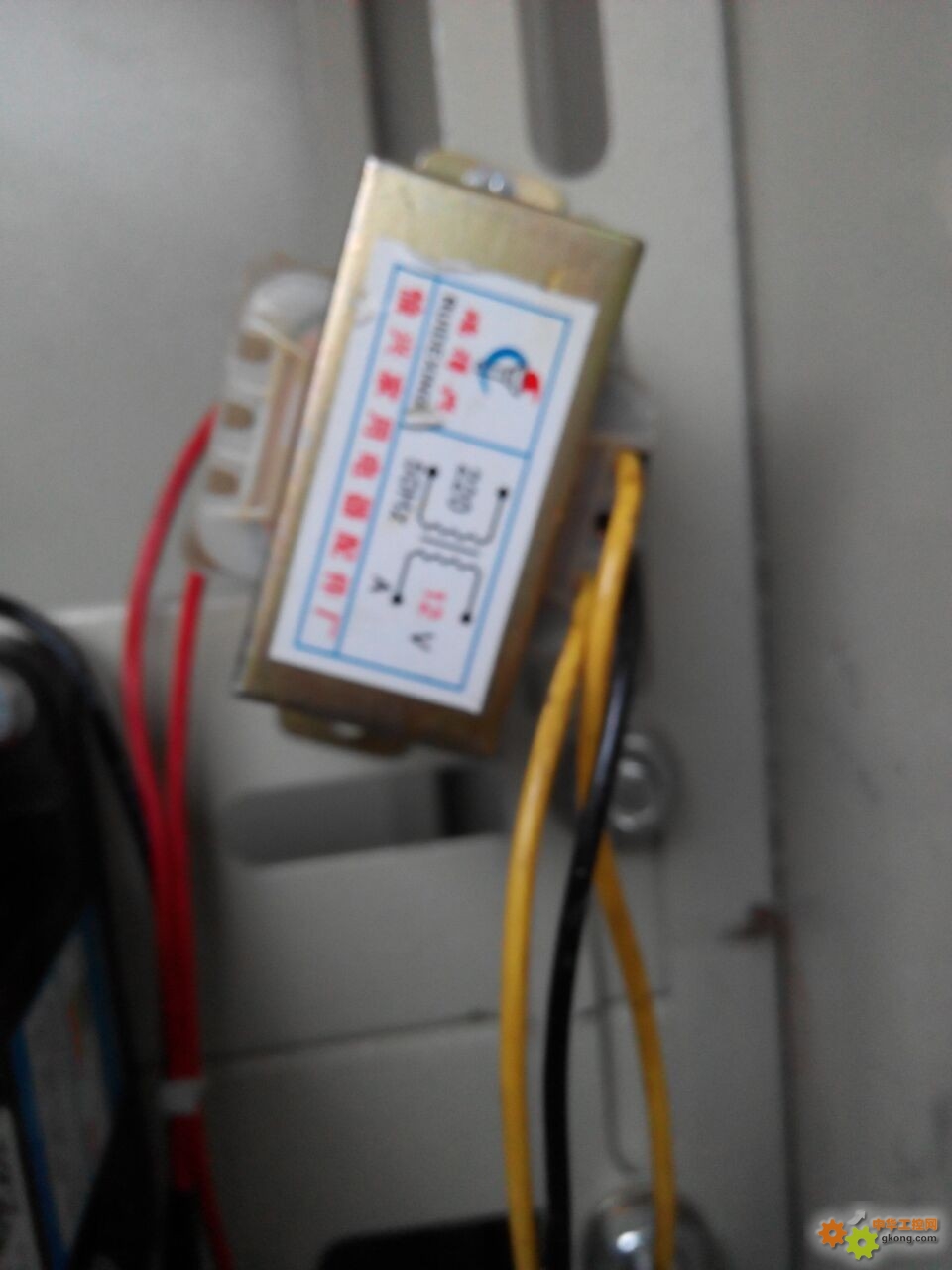

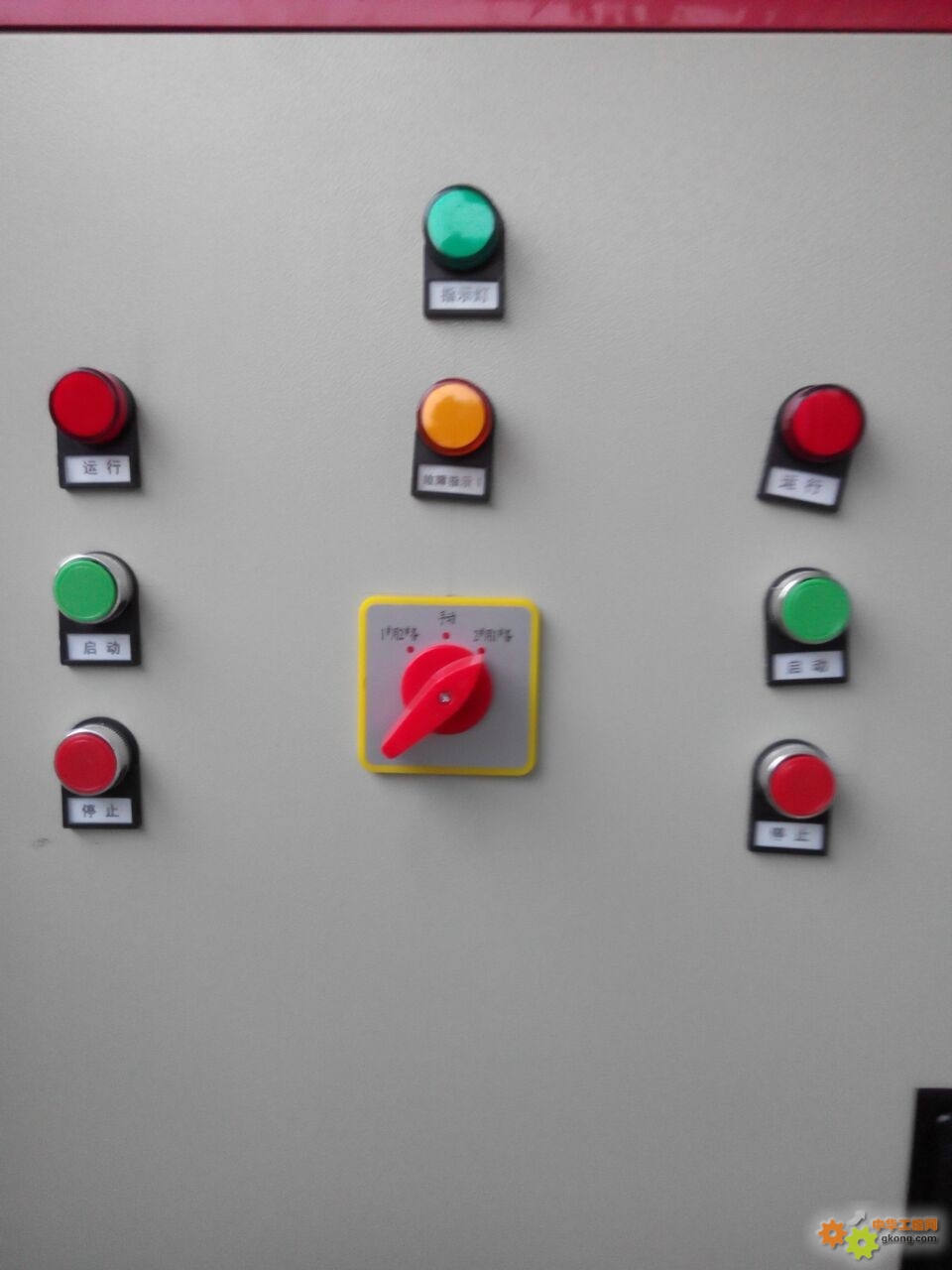

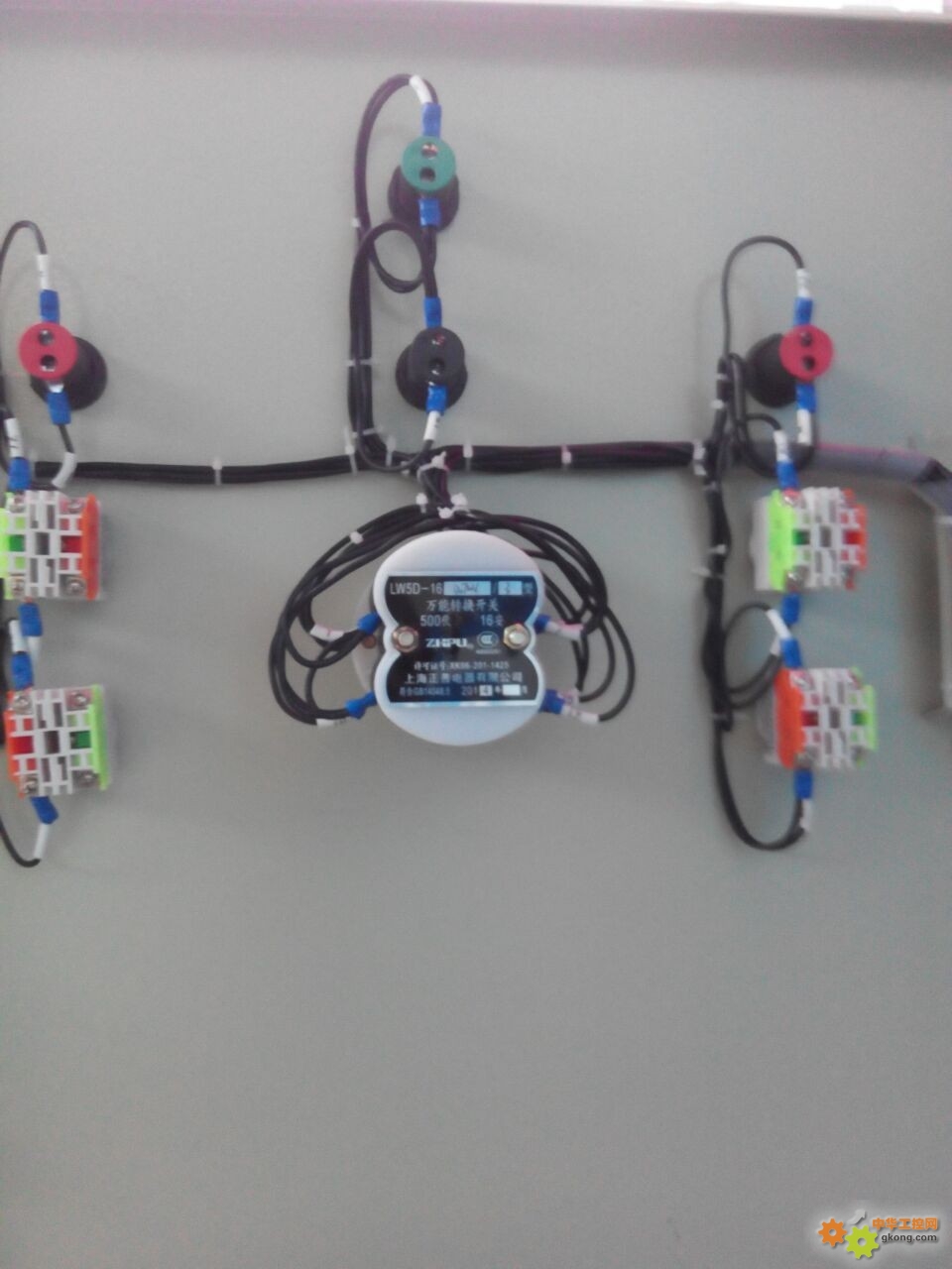

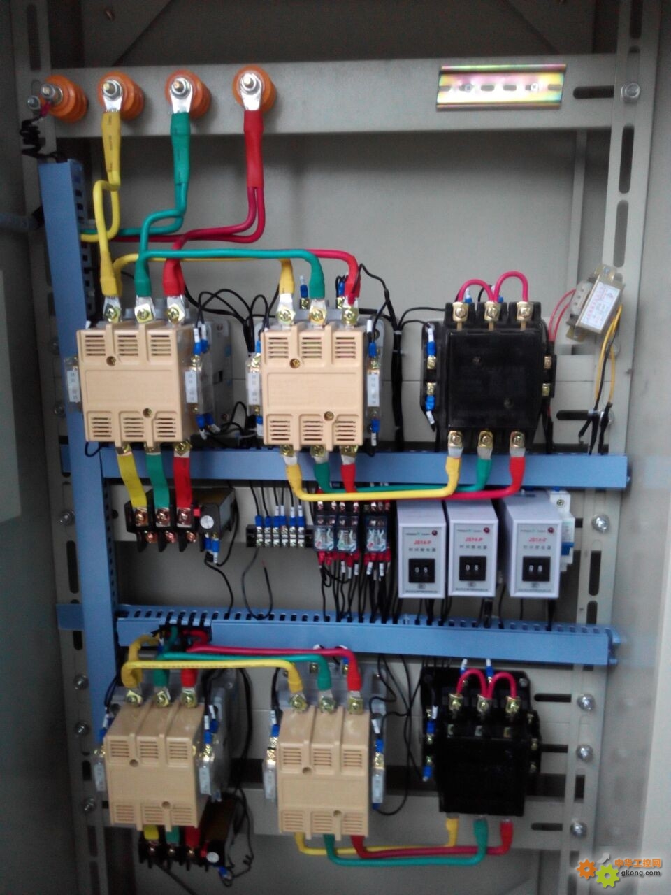

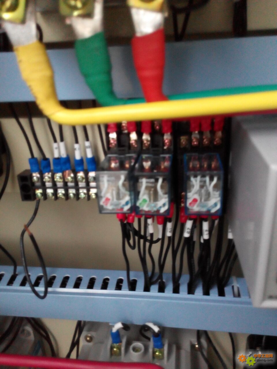

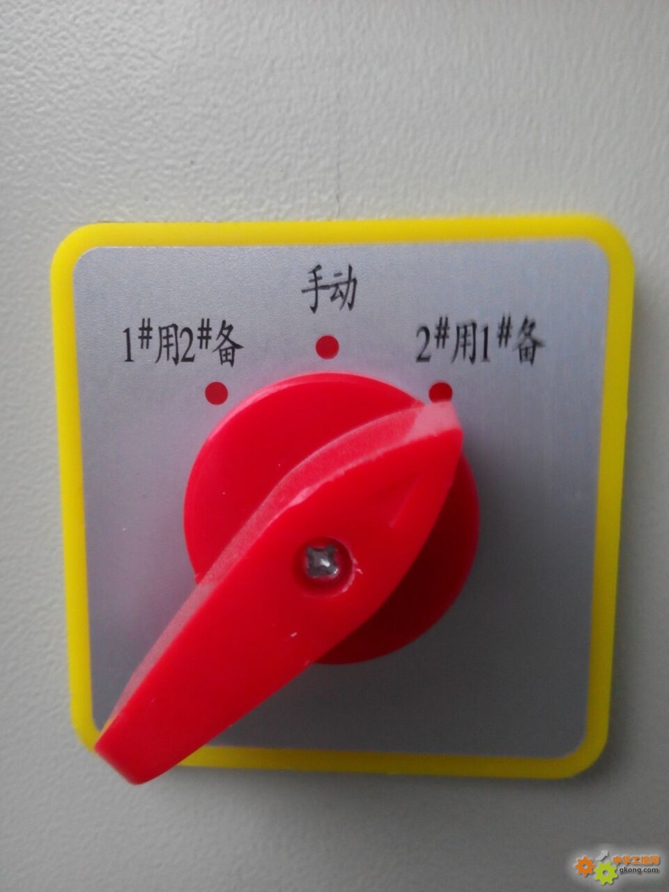

这是一套一用一备的星三角电柜,谁能根据实物推测下它的二次线路图是怎么样的,尤其是转换开关,中间继电器,第三个时间继电器,他们的接线和作用,不胜感激(

两套独立的系统,切换时需要延时,共3个继电器

转换开关用于一、二号互为备用以及手动时二次回路的电源转换,中间继电器用于两套系统之间的互锁以及故障切换时作为启动输出的信号,三个时间继电器有两个作为星三角电路的星角延时切换,另一个作为备用系统故障时的延时投入。个人理解,仅供参考

这不是两个电机吗

这是一套没有投入使用的启动柜,不知是驱动一台电机的单系统还是两台电机的独立系统。
