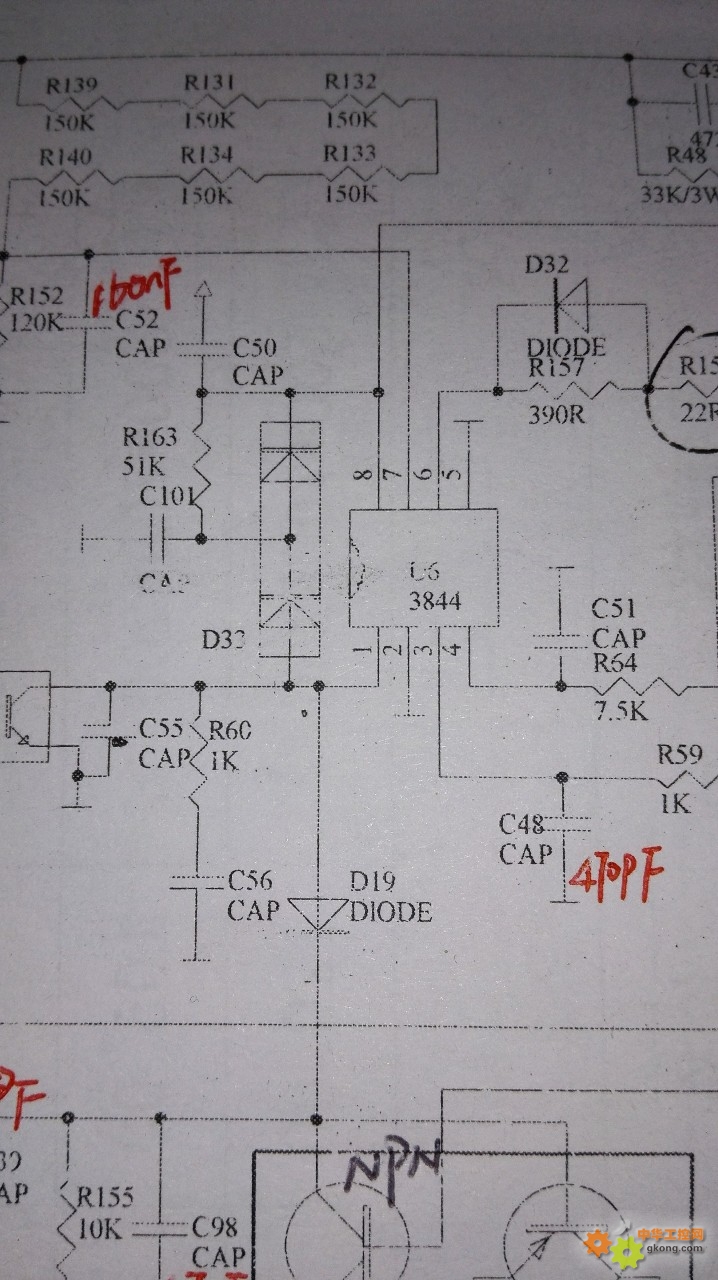

附上图纸,请专家指导一下。

去耦

软起动。在低压的时候不是占空比一下子到50%,而是由C101控制1脚电压逐渐展宽的。

限幅 钳位 整流
