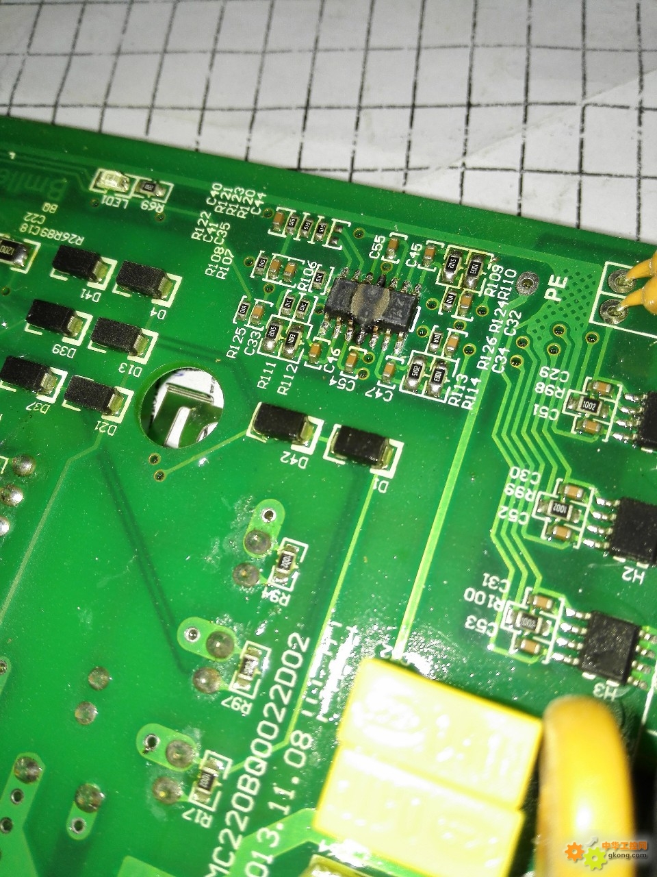

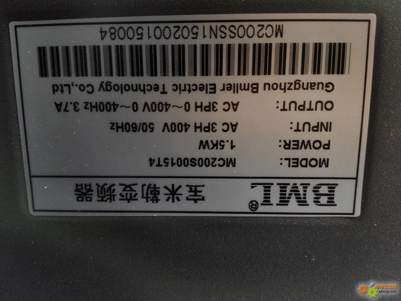

昨天修到一台宝米勒的机子,上面那个IC烧坏了(U4),有师傅知道它型号不?知道的说一下,谢谢

看了外围电路像四运放,检查一下4和11脚是否是供电脚……

应该是324或者084

这个片子炸的够惨的。面目全非了。还是问问制造商的技术,这样更准确了。

074或LF347

多谢各位,用324和347都能正常工作

哪里准确的时候用324集成块
