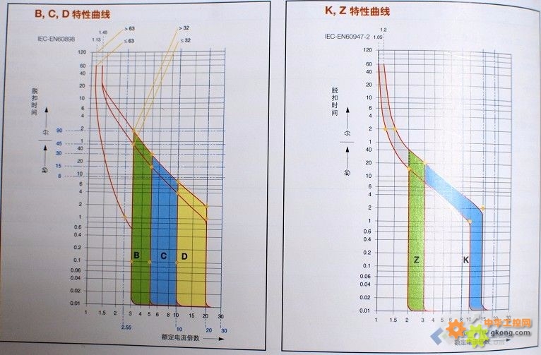

以下是引用243604901在2016/11/5 22:09:08的发言:
以下是引用超级大手在2016/11/5 21:14:34的发言:
建议选用D型50A应该没问题,
直启的话D40都够了,这么小的电机不用星三角
[此贴子已经被作者于2016/11/5 22:09:49编辑过]
错误  40A远远不够 应选用运行电流的1.5倍
10662
243604901
文章数:3738
历史总积分:10662
注册时间:2012/8/18
发表于:2016/11/6 9:52:18
#11楼
以下是引用超级大手在2016/11/6 7:51:37的发言:
建议选用D型50A应该没问题,
D型的完全可以按照额定电流来选,你可以看看脱扣曲线。只是平时为了耐用而放大一点而已

#13楼
你用C型开关不跳才怪
应该用D开头的!

发表于:2016/11/6 15:28:24
#14楼
C型的也不应该跳啊,实测电流了吗?

发表于:2016/11/6 15:33:27
#15楼
如果是星三角启动,C63 确实不应该跳闸

发表于:2016/11/6 16:35:00
#17楼
D型63A,正确。

#19楼
以下是引用243604901在2016/11/6 20:15:15的发言:
我们现在一般22KW以下都用直启,上个单位就没有见过星三角,110KW的电机都是直启
变压器容量许可的话直接启动最好,降压启动之类适用于变压器功率裕量不大的场合
