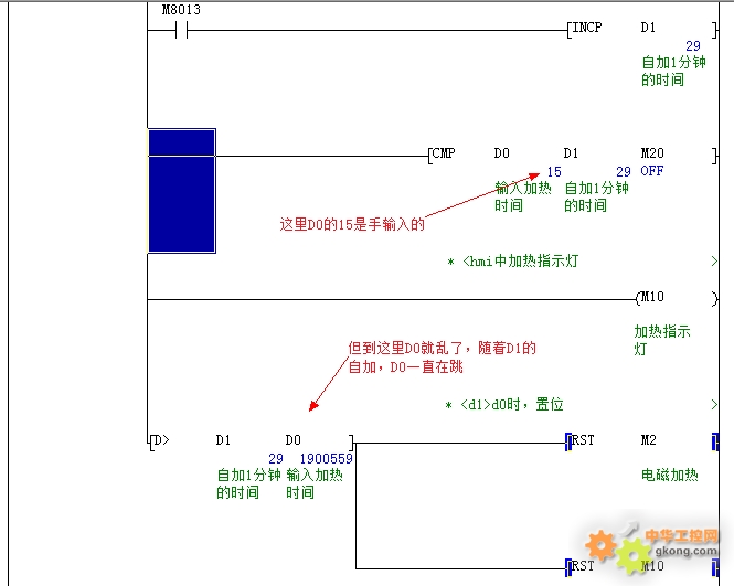

在电脑上模拟,比较D0和D1的值,D0是输入固定的值,D1是随脉冲自加1,不想用CMP,太长了不好记,就用了D> D1 D0的指令,但是模拟时看D0的值乱跳?    到plc上还会有这个问题吗?(今天周末,手上没有plc测试)

还是写入PLC后监控下再说吧;

D>是32位的数据比较,把D1换成D2试试。

把LDD> D1 D0换成 LD> D1 D0

D>是32位指令,32位由D0 D1组成,你得用D2

误发了两个帖子,抱歉,不过现在明白了,多谢?
