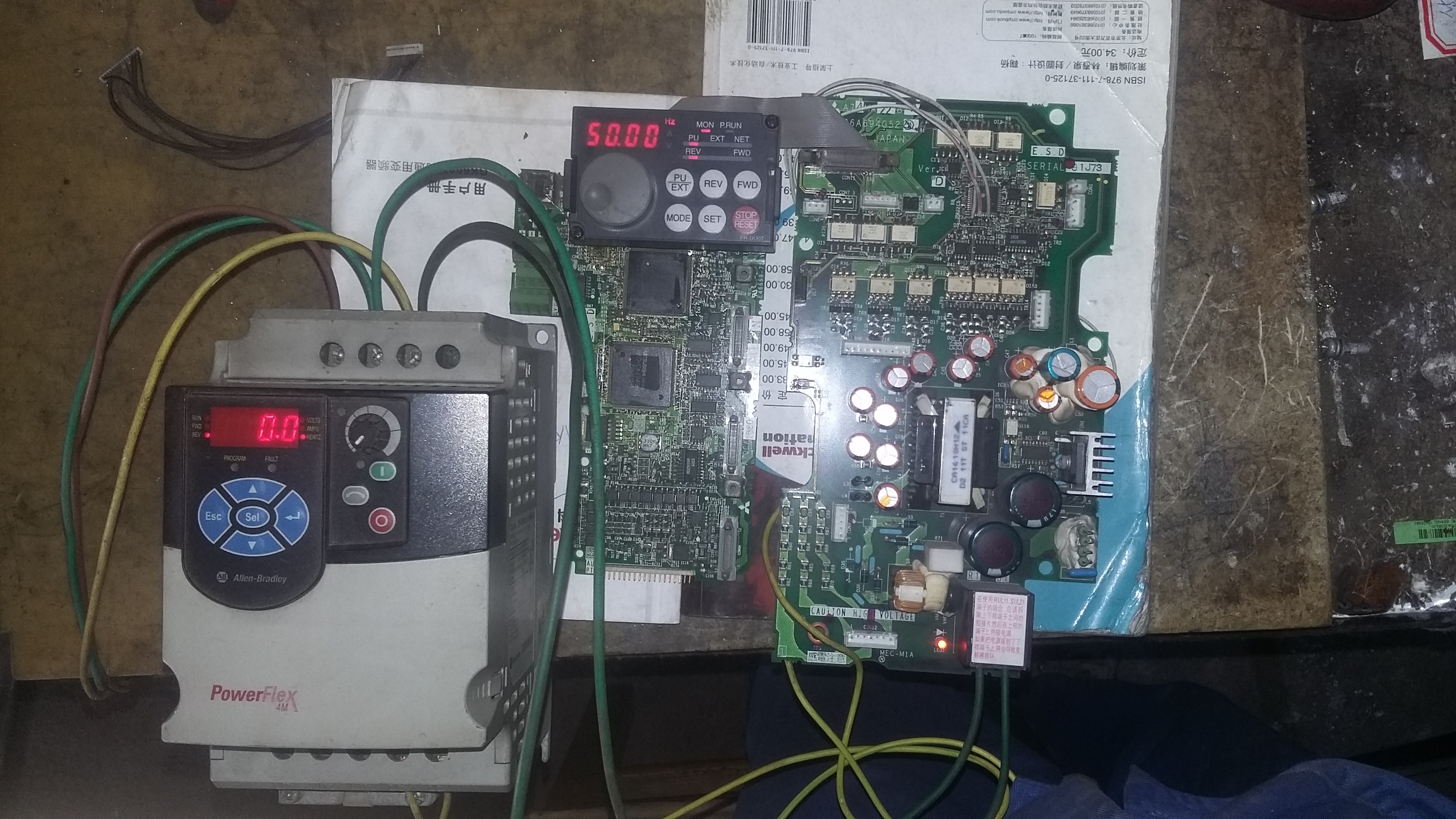

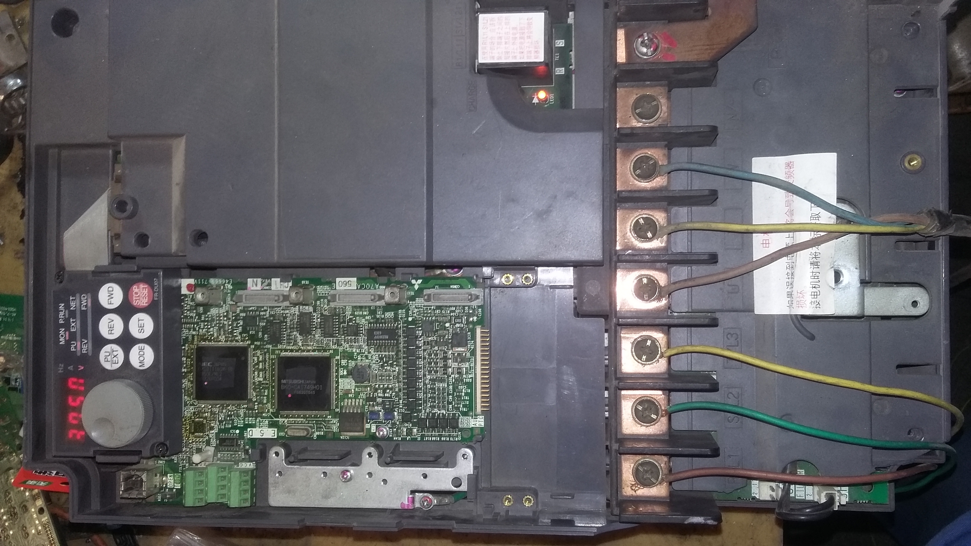

前段时间维修一台三菱740,22KW的机器,故障是没输出,客户通过代换确定是CPU板出故障了,拿到机器后拆机检查做卫生,没有发现明显损坏的地方,于是屏蔽故障,单板运行测试

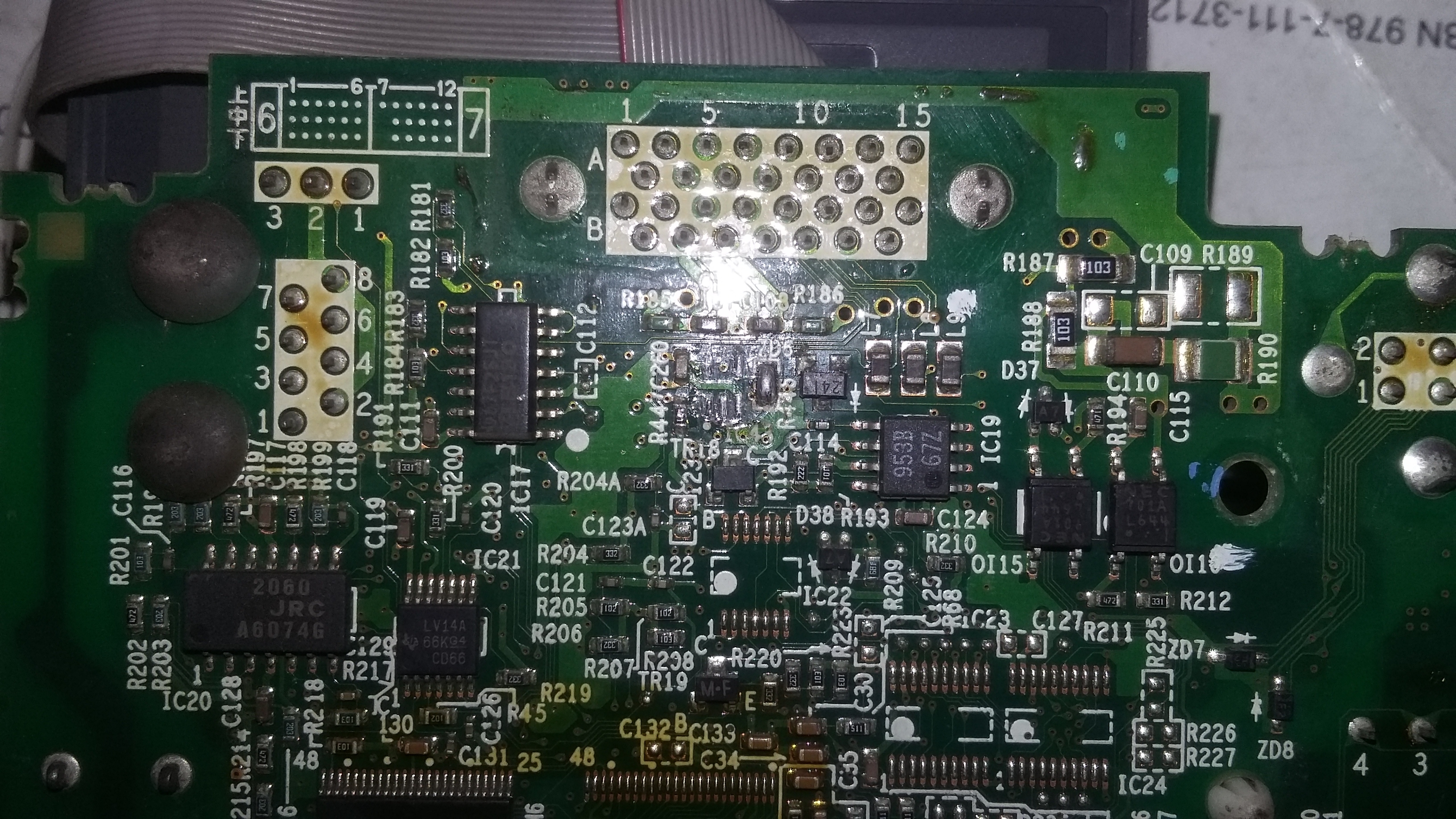

测试发现光耦OI3的输出端在停止和运行的状态下没有高低电平的变化,测其输入端,同样没变化,根据以往的经验,肯定是CPU板上的IC43坏了,经测试果然如此,换了就OK,但问题来了,没配件!!!怎么办?通过对电路的分析,IC43是个与门,一个输入端接的的是高电平,另一个输入端直接接到CPU芯片IC7(具体那个脚没查),IC7的输出和与门的输出是一致的,所以干脆将与门IC43的输入与输出短接(接到IC7的那个脚)让CPU芯片IC7直接驱动光耦OI3试试
将图片中ZD6下面的两个焊点短接就可以,经过测试,没问题,后询问过客户,该机已经良好运行一个月了
所以,维修需要大胆,心细,果断,千万不能有惧怕心理,不然白花花的银子就白白溜走了
