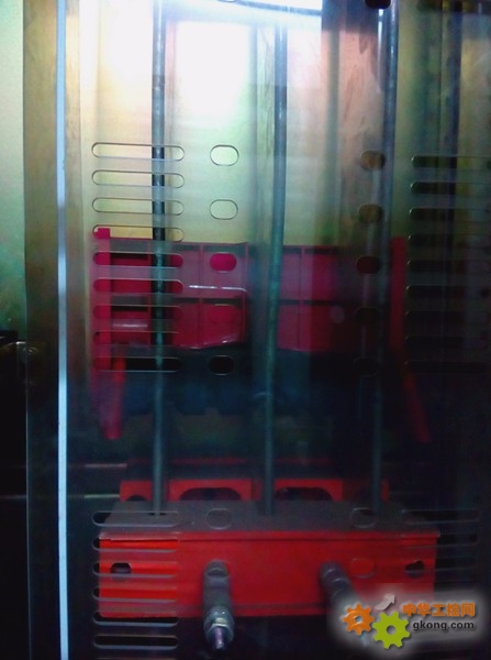

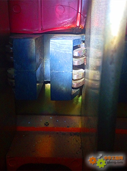

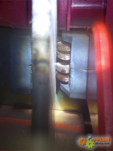

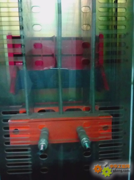

   GCK低压配电柜,一个630A抽屉,最大电流没有超过600A,通常也就400A左右,却几次烧坏了插件;
   后来临时并用其下的一个315A抽屉,有次见到630A面板电流表(A相)的电流,远低于315A的电流,遂判断为插件接触不良。
   之前已观察到,由主母排引下来的、该柜子的竖母排有变形;但没有引起重视,因认为厂家已调整好。
   但直到插件再次损坏,更换后仍达不到预期效果,且出现电流较315A开关为小的情况,经过再观察、分析,才意识到就是竖母排的变形,造成了插件的接触不良。
   这是制作的问题;估计是制作时竖母排间距尺寸没有掌握好,而进行了调整,但留下了隐患。
   当时是施工队定的柜子,实际上没有经过用户验收就装用——而且,由于当时缺乏经验,要验收用户也会看不出这个问题。
   虽然问题已经找到,但要解决,应当很难;
   因为,当时厂家就没解决。

能看出是什么原因造成这么严重的变形吗?

怎么处理的呢?把母排校正?

母排是扭曲的
接触面积不够!

弯曲变形造成接触不良

母排扭曲太厉害了!
一个原因是施工没有考虑热胀冷缩出现的问题,另一个原因就是遭遇了超大短路电流

这个还是厂家来解决比较好。

换掉母排吧!这个是最简单的办法
