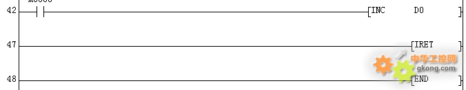

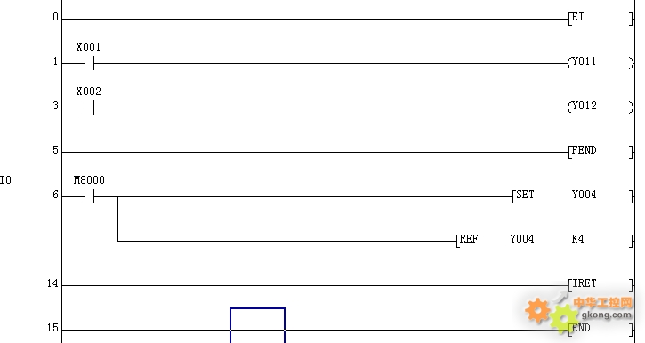

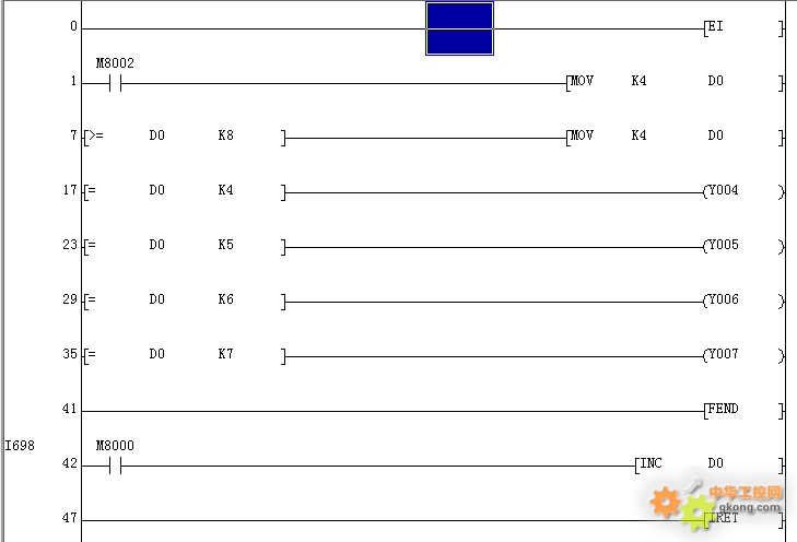

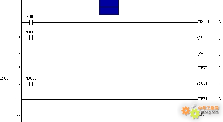

本人这两天刚通过书籍学习完三菱的中断指令,然后开始动手编写关于中断的程序,来试验自己所学的知识。但是程序下载好之后压根就运行不了,即便通过监控模式去找原因,在监控模式下,主程序也没有运行,就好像PLC的输出被封锁了一样,一点反应都没有。而我的程序编写上也没有问题,很想知道是什么原因,下面附上本人的程序。
