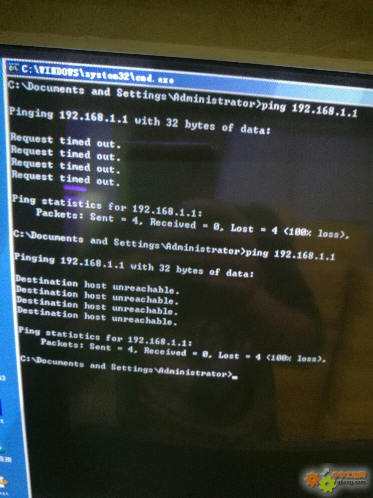

不知道我发这个板块对不,看到有“网”这个字我就发了。先上图:黑色窗口里的根本看不懂。主机是192.168.1.1通过交换机来连接搬来的一台机器的电脑,算是工控机吧!但是这根网线插别的电脑一切正常,能ping通,但是插这台会显示网络已经连接,速度正常,ip也分配了,手动也改过。就是ping不通,主电脑也是ping过来ping不通。
 完全看不懂一串串英文,求大神指点故障点!不知道我发这个板块对不,看到有“网”这个字我就发了。先上图:黑色窗口里的根本看不懂。主机是192.168.1.1通过交换机来连接搬来的一台机器的电脑,算是工控机吧!但是这根网线插别的电脑一切正常,能ping通,但是插这台会显示网络已经连接,速度正常,ip也分配了,手动也改过。就是ping不通,主电脑也是ping过来ping不通。

上边是插了网线ping的,下边是拔掉网线ping的。

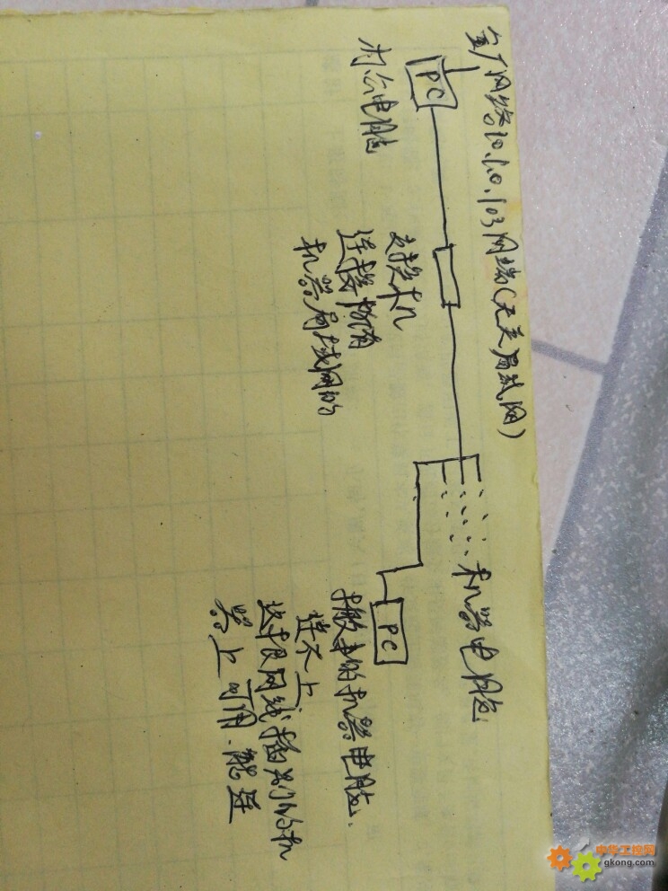

办公电脑有两个网卡?连接了全厂网络:10.1.0.103和192.168.1.1?
搬来的电脑,先确认基础硬件是否能够正常使用,比如RJ45水晶头插口处两盏指示灯是否能够点亮。然后进入系统的设备管理器查看驱动程序全部正常与否。最重要的一点,该电脑在其他的网络或者其他的网线能否正常连网。

交换机是几个网络端口的?5口?8口?16口?26口?

7529
转身祭喧哗
文章数:1874
历史总积分:7529
注册时间:2011/12/16
发表于:2016/11/1 23:23:20
回复 #3楼 cfg168
24口。

以下是引用转身祭喧哗在2016/11/1 23:24:16的发言:
网线是好的,新拉一根线也是一样情况!
使用排除法,先将此电脑搬到别的工作环境中连接网络并使用,是否正常。如果正常,不排除是你的搬来的电脑饿的网络设置的问题,比如设置了双IP地址,或者你尝试更换交换机的另一个网口测试?

确定连接指示了?(什么系统?)
确定用的动态ip?ip是多少?连接状态发来。
试着ping自己的ip。
试着ping除192.168.1.1的ip。
试着重新设置网络,设置为公网,停用全部防火墙和杀毒软件以及禁ping限制。
最后不行,正规(不是用什么一键)重装系统。

发表于:2016/11/2 10:08:09
回复 #6楼 cfg168
换机以后才试出来,主板上网卡是坏的!
