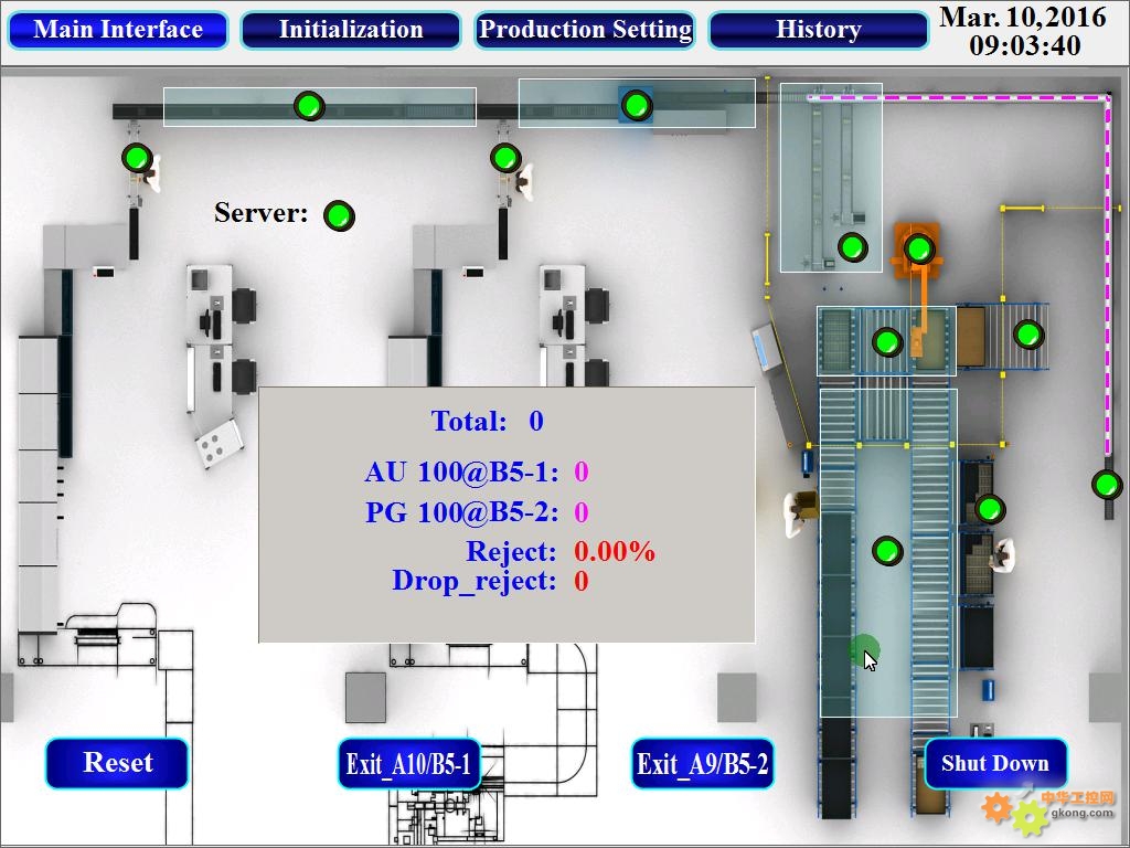

2、运行主界面如下:
界面里面的绿色点是产线对应位置的实时检测信号灯,表示相对应产线的状态即故障/正常。
界面里面的显示数字位及前面对应的字母就是进行当班产线产量统计、不良率及生产设置的信息。

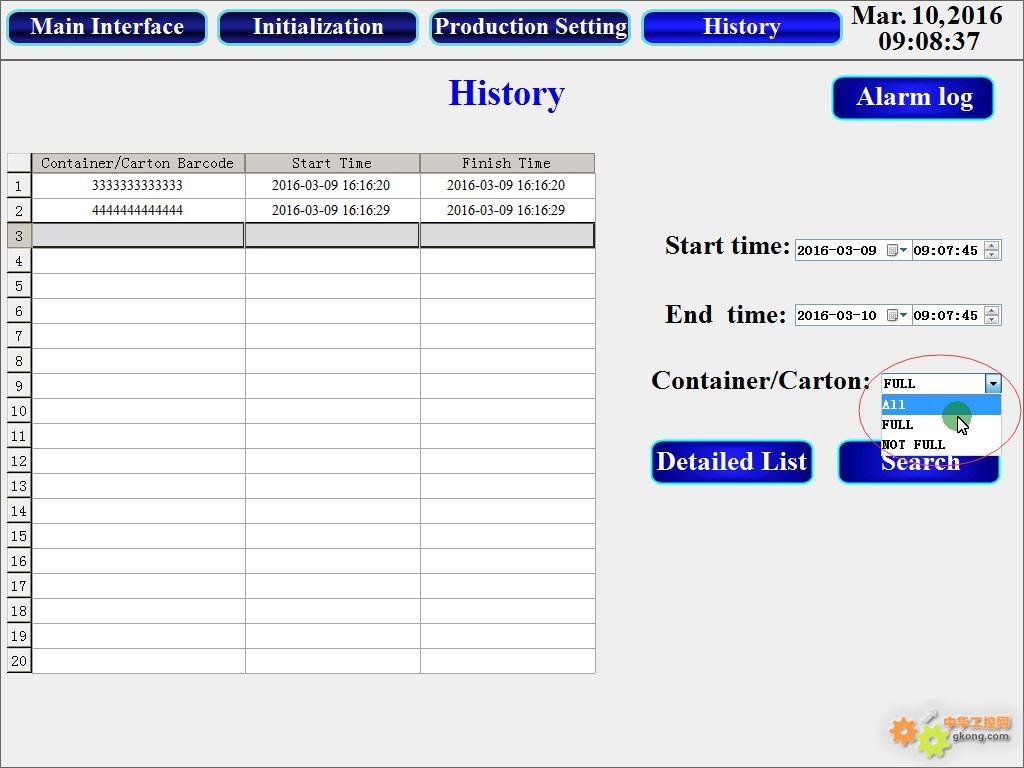

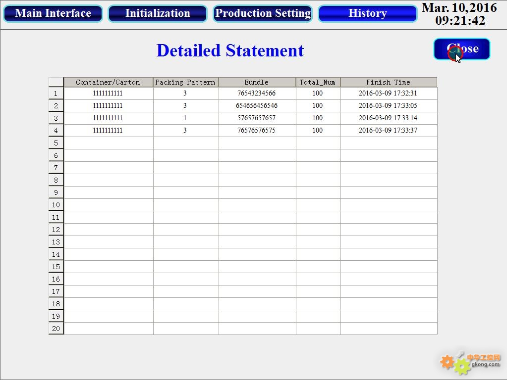

3、统计查询报表界面如下:
查询产线的生产存储信息。包括箱子条码及产品条码信息。可以按时间查询相对应产线的产出装箱记录信息,并通过箱子条码进行产品条码的查看。

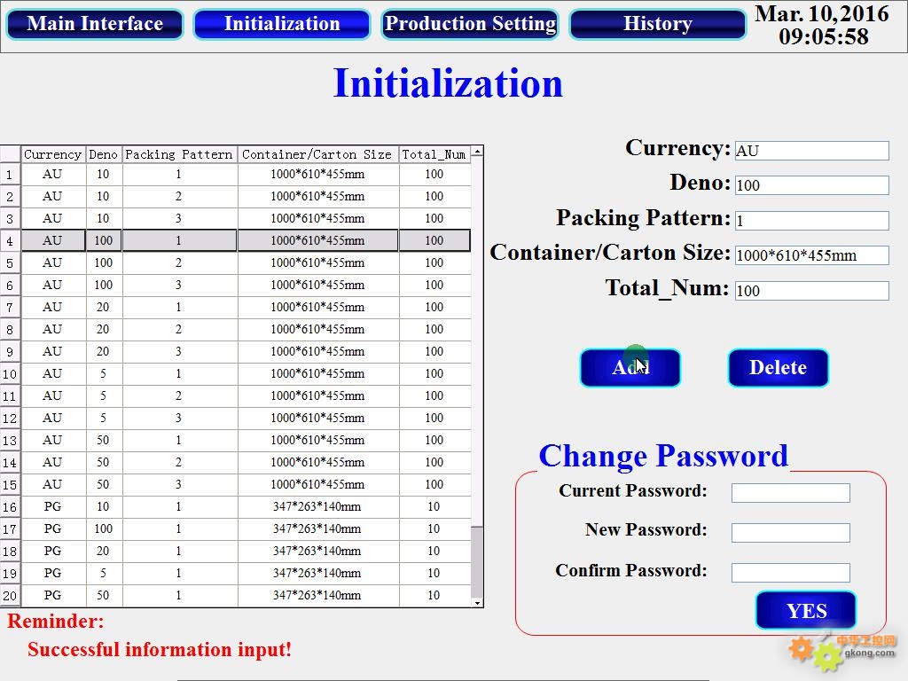

4、参数设置界面如下:
可以增加和删除相应的参数。只有管理员权限才可以进入。

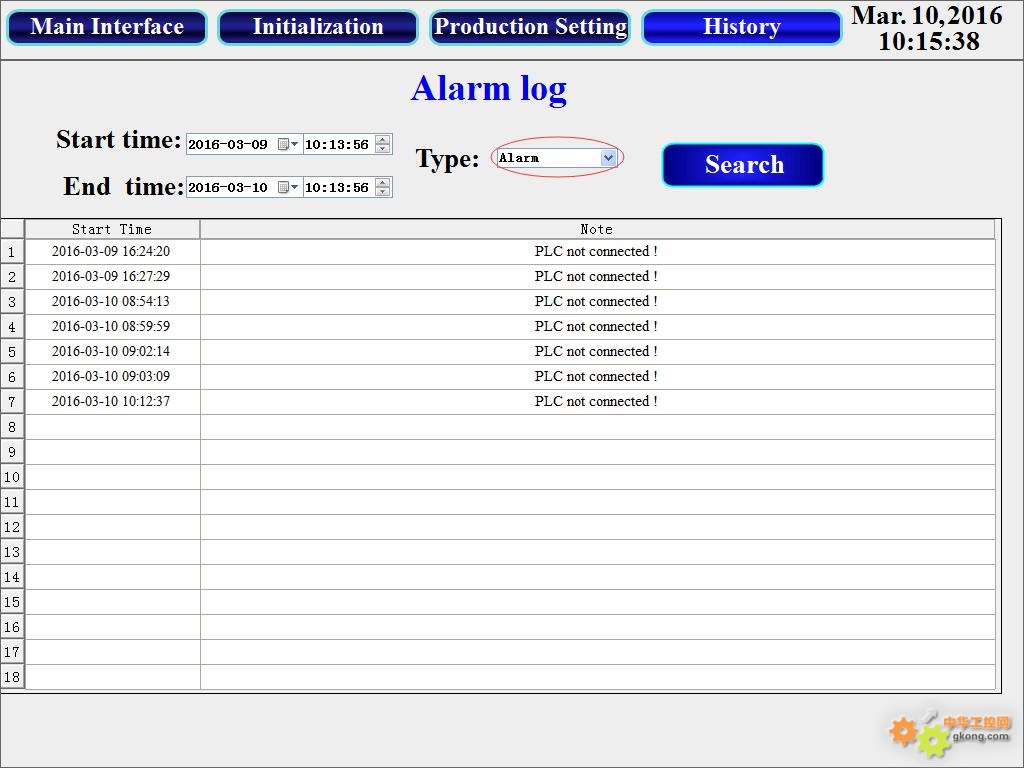

5 报警查询界面
可以按时间区间查询在此时间段内的所有报警信息。并记录操作时间,以便查询产线装箱周期。

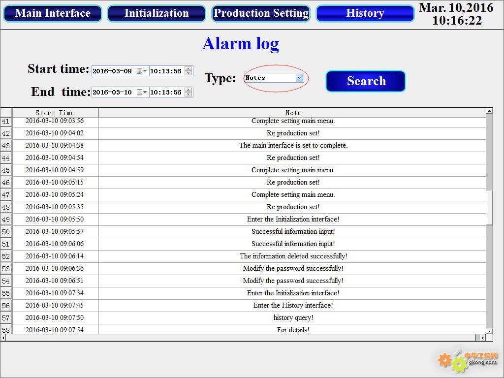

6 操作记录查询界面
可以按时间区间查询在此时间段内的所有操作信息,并记录操作时间,以便查询是否有认为操作。
