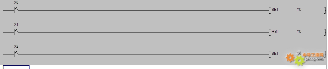

y1 两次置位 可以吗? 算双线圈输出吗?

这个会被诊断为"双线圈错误”

这个不影响使用的,置位复位可以多次使用的

SET指令与OUT指令的情况不一样。

你能不能把手册好好的看一下?
不要什么都发上来可以不?
手册上找不到的或有疑惑的再发上来;
这次先帮你回了;

这样可以的
其实楼主可以自己编写好了模拟看看!

任意一个置位条件达到即置位输出
