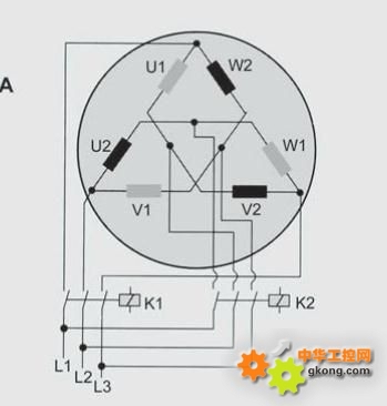

以前有延边三角的其他的没有,多速和双速电机有的也是用部分线圈工作的,延边三角的控制线路和星三角是一样的,只是主回路有不同
