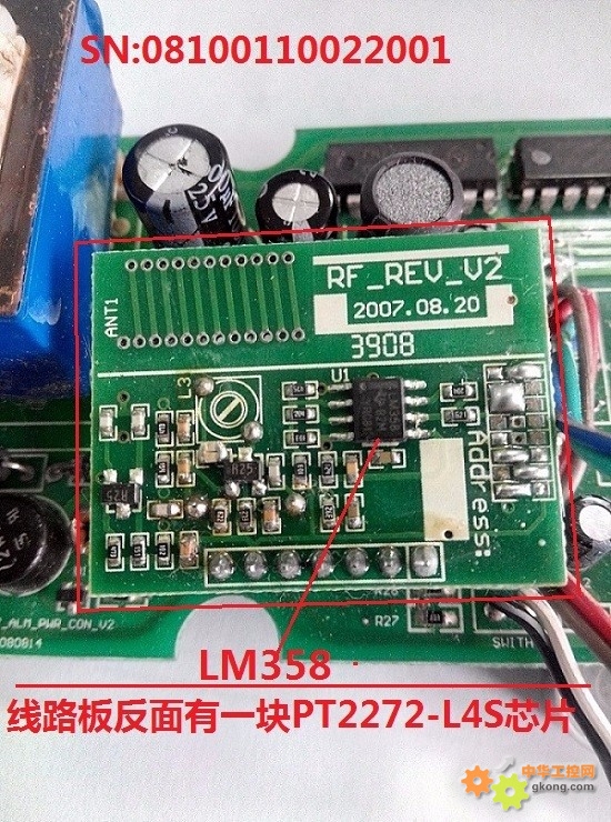

那位高手会配无线接收模块遥控发射器,有一块无线接收模块,上面芯片是贴片PT2272-L4S和LM358

解码器 遥控器用PT2262编码 再就看发射部分了

这个不太好配,首先要测出接收频率和配对编码,才有可能配置遥控器。

这个好配啊!把板子翻过来看看。
要不就重新买一套板子,花不了几个钱的。

还是建议新购整套遥控接受系统。

谢谢师傅们的关注。可我不知道我这个接收模块的频率呀,怎么才能知道这个模块的接收频率?

看看某宝上有没有那种自适应的的匹配!

看看反面,有没有晶振,上面有频率,有的也有印刷在线路板上,频率对了,还有震荡电阻,地址码都要一样。

最好把这个接收器换掉,换一套新的接收发射器。

没有晶振,板子正反面用放大镜都寻过了 没有找到有用线索 郁闷
