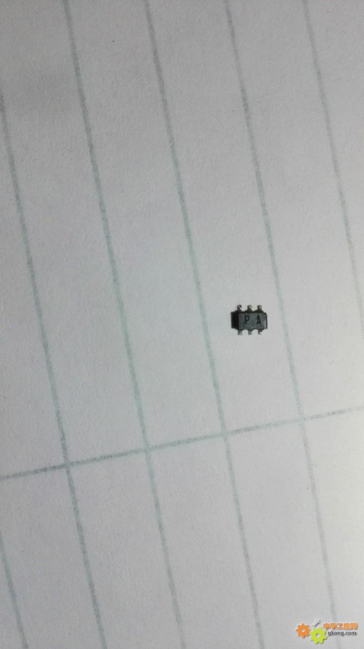

哪位师傅知道这个元件

图片如上

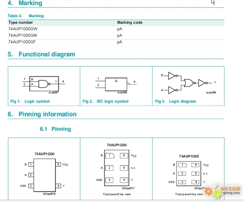

发表于:2016/10/31 14:42:31

回复 #4楼 ycqyxh
是安川上面用的,只是不知道具体型号是什么,如何去购买。

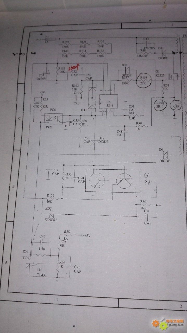

12244
logo1979
文章数:4171
历史总积分:12244
注册时间:2011/5/1
发表于:2016/10/31 19:12:38
在线路板上这个件的标识符号是什么符号

发表于:2016/10/31 19:27:31

回复 #7楼 logo1979
图纸上就是这样
