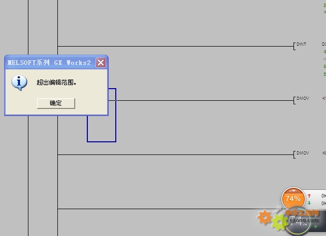

三菱 PLC 什么鬼

是不是串接的指令太长了
参数设置是否有更改?注释容量,内存容量,文件寄存器容量

多数是串接太长
超过24行了吧!

写了好几百行了
习惯不好
经常按按F4按键。

一个块行太多了

如果是在线编辑的话是超过编辑步数

转换一下或直接按F4

变换一下试下。

你是在线写入么?
