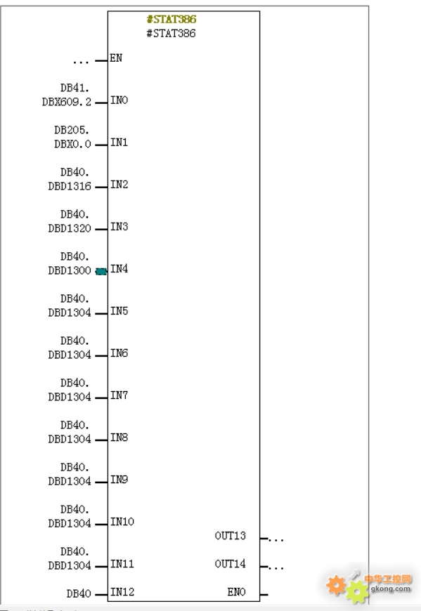

这段程序怎么看?
1592
185280765
文章数:126
历史总积分:1592
注册时间:2012/3/11
发表于:2016/10/28 1:29:34
OPN   #IN12 // IN12为DB40
     LAR1  P#2000.0//指针P#2000.0送入地址寄存器1
     L     #IN2 //??这个指令联系上面的指令怎么理解
     T     DBD [AR1,P#0.0] // 是不是送到DB40.DBD2000.0??
     +AR1  P#4.0  //寄存器1+4?
     L     #IN3  //?
     T     DBD [AR1,P#0.0] //是不是DBD2000.0+4.0??
     +AR1  P#4.0
     L     #IN4
     +AR1  P#4.0
     L     #IN5
     T     DBD [AR1,P#0.0]
     +AR1  P#4.0
     L     #IN6
     T     DBD [AR1,P#0.0]
     +AR1  P#4.0
     L     #IN7
     T     DBD [AR1,P#0.0]
     +AR1  P#4.0
     L     #IN8
     T     DBD [AR1,P#0.0]
     +AR1  P#4.0
     L     #IN9
     T     DBD [AR1,P#0.0]
     +AR1  P#4.0
     L     #IN10
     T     DBD [AR1,P#0.0]
     +AR1  P#4.0
     L     #IN11
     T     DBD [AR1,P#0.0]

上面的寻址怎么看

发表于:2016/10/28 5:41:05
dbd2000
Dbd2004
Dbd2008

发表于:2016/10/28 11:14:22
将IN2至IN11的数据送至IN12对应数据块的DBD2000至DBD2036中

发表于:2016/10/28 12:19:22
看上上面大大的恢复,在仔细想想,理解了
OPN   #IN12
     LAR1  P#2000.0
     L     #IN2
    T     DBD [AR1,P#0.0]
这样就看就明白了
