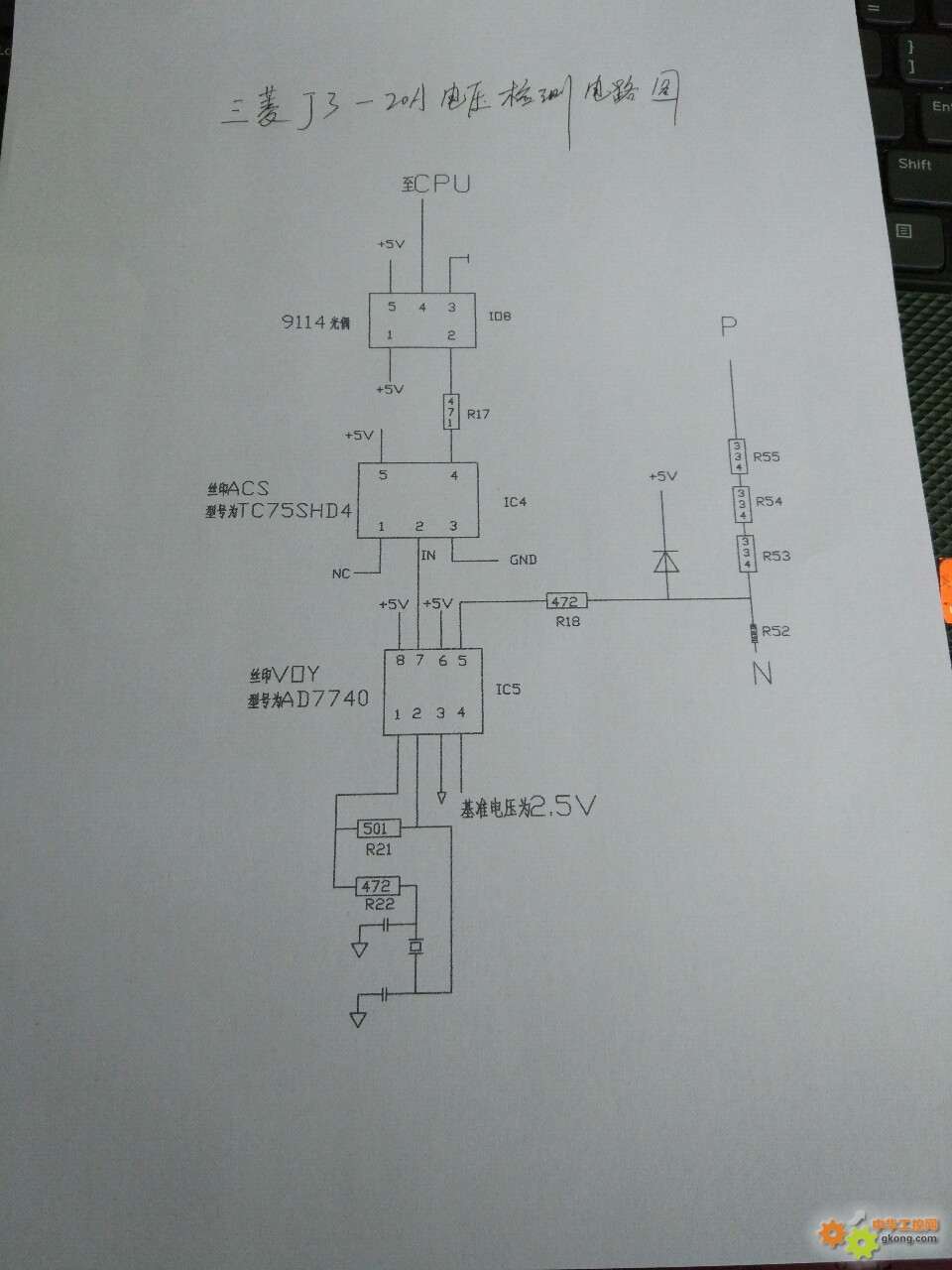

闲着没事就对着线路画起图来了,这是三菱j3伺服电压检测电路图。分享出来,看坛里也没有人发这些出来,希望大家踊跃分享。

此机图纸我已画过,并已发到论坛上了

看到了,你的图有没有高清点的啊,看不太清楚

亮点在哪里
