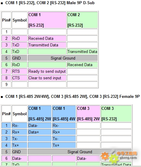

那位师傅有MT6070IH 3WV通讯引脚定义,我电脑在EB8000里面点这个出现脚本错误,看不了,那位能看到帮我说下

帮助文档说明书没有么?!

com口,引脚定义在威纶通的 硬件链接手册有写的

说明书

看触摸屏连接手册
这里
