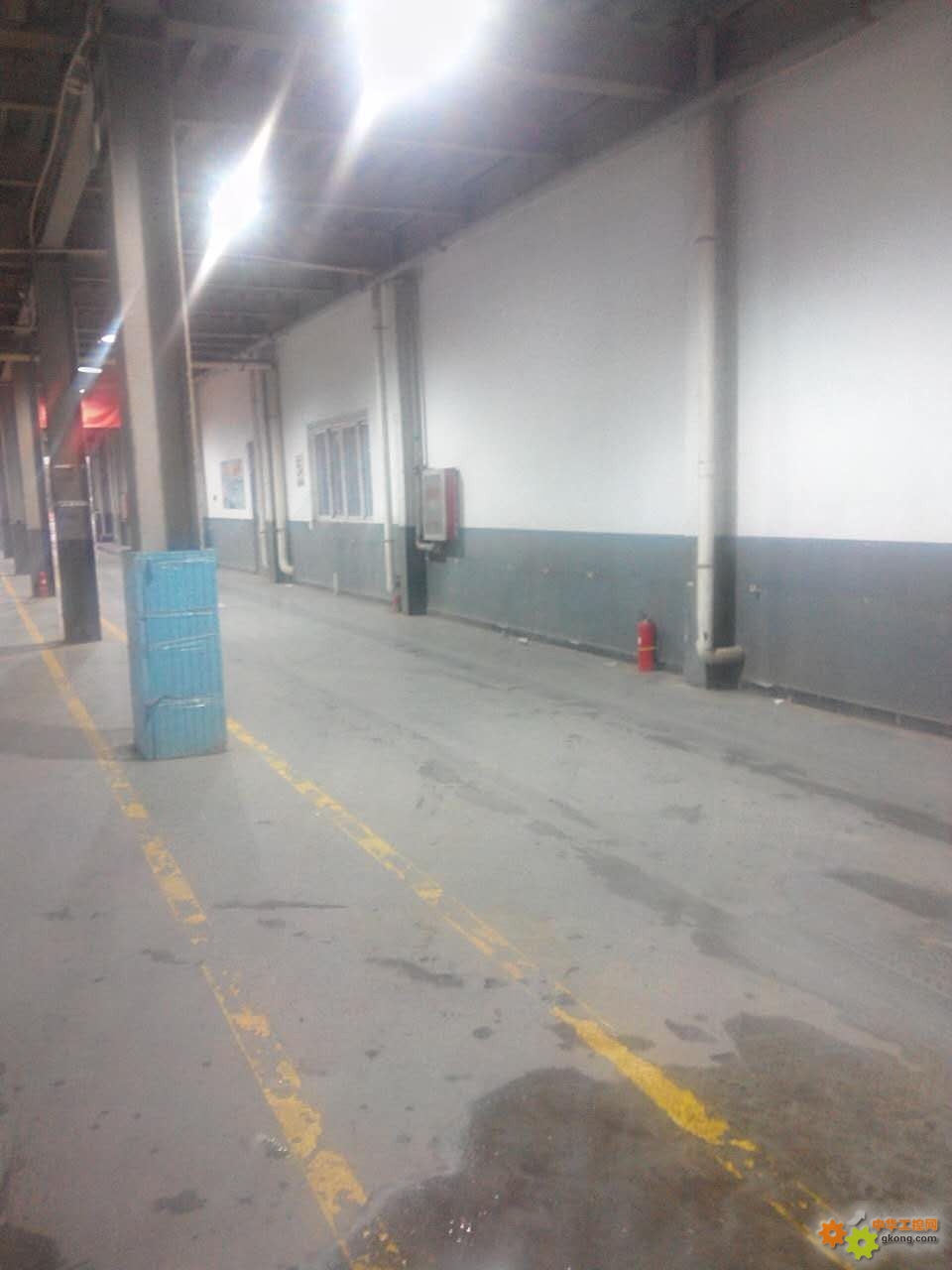

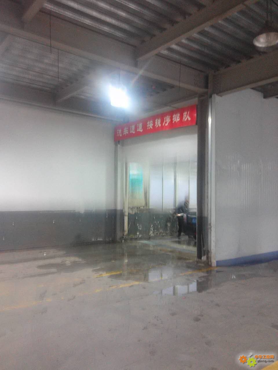

汽车到柱子那里,门帘自动打开,过几分钟后自动关上,现在问题是,我第一辆车开进洗车线,第二辆车已经到柱子那里了,又给电机信号了,还要开门帘,时间太短,有没有方法控制我刷完车以后再开门帘,我用的是光栅给电机开的信号
