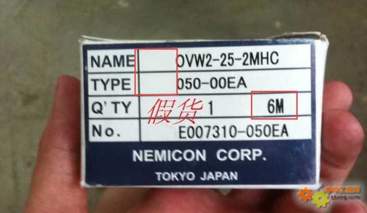

由于内密控等知名品牌国内用量多,所以很多终端用户都买到假货,却分辨不出来真伪,在此我隔段时间发几次真伪图片,供各位工友参考

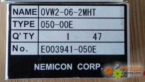

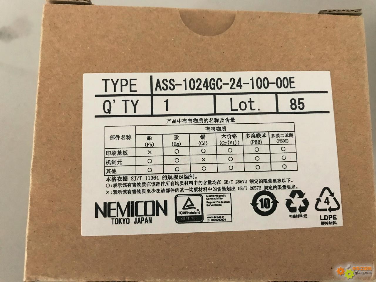

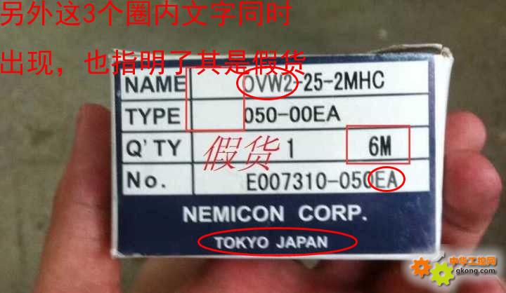

内密控假货没有6M这样的批号,型号前面没有空出来这么大,
另外两个是正品,一个是日本工厂生产,一个是中国工厂生产,均为原装正品,因为内密控在中国有工厂
