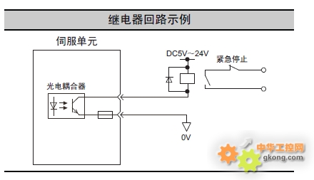

那个一闭一开如何理解?

又出谜语了啊?
我猜你说的一开是在伺服单元没有通电的状态,当然故障状态也这样。

感觉可以简单的理解为备妥信号

从图示看,紧急停止是“外部”(另外的)干预、常开触点是继电器的触点;其具体功能,可对照伺服单元端子的说明。

开点应该是继电器输出,闭点标示很清楚是急停(安全保护)

简单点理解一开一闭构成通路设备运行,开路停止

得看你伺服里边用的那个点吧,这个点的功能。

伺服单元平时带电,开点也是闭合的,所以都是闭合的,不是你理解的一开一闭。
这样断电就急停。
理解常闭,常开的含义。“常”有两种说法:一种是没电,一种是“正常工作状态”。

常闭应是外接的急停开关
