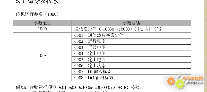

变频器设定频率的通讯地址是多少

以下是引用一路向北onni在2016/10/26 14:16:24的发言:
变频器设定频率的通讯地址是多少
您都没提供变频器的铭牌,怎么告诉你呀?

回复 #2楼 yeyecun
日业CM530

发表于:2016/10/26 17:33:18
难道不是1000吗?!

以下是引用guanyumou在2016/10/26 17:33:18的发言:
难道不是1000吗?!
说明书

回复 #5楼 guanyumou
是十六进制还是十进制
