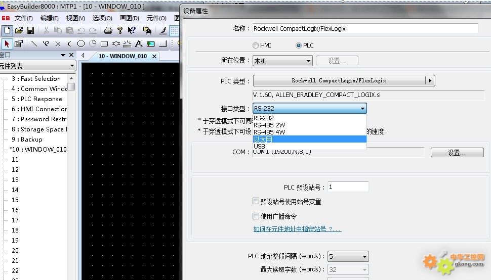

TK6070iP与AB SLC05/03通讯不上?希望有人指点下怎样设置触屏,用RS232通讯!

通讯参数要一样

连线 通讯参数正确基本就可以了

发表于:2016/10/25 19:32:00

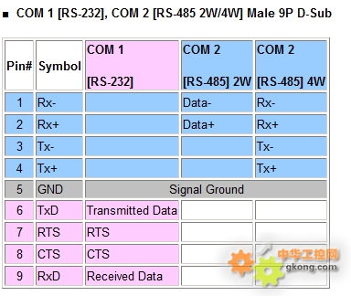

发表于:2016/10/26 10:37:19
这是触摸屏通讯端口引脚定义,然后你在根据触摸屏屏手册看PLC通讯端口引脚,应该先确定通讯线是否正确。

发表于:2016/10/27 9:30:58
是呀,通讯方式我都试过,就是无法通讯。
我选PLC类型 是 AB DF1 通讯方式RS232  波特率:19200  。HMI站点0  PLC站点是:1,
通讯不上。
请大师指点下。 谢谢!
