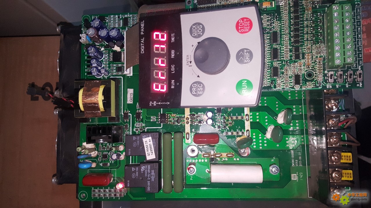

一台日业CM530-15KW变频器上电限流旁路继电器不吸,变频器操作面板显示待机正常,一给启动信号立马报欠压ERR12,经过检查发现驱动继电器的PNP三极管坏了,更换后故障依旧,查驱动信号源头是主板的74HCT367D的3脚发出个低电位给光耦信号,光耦再促使PNP三极管导通使得继电器吸合,查电源驱动板的电压检测电路没寻到踪迹,买了块主板换后还是故障依旧,故此特求教吧里高手。

换后继电器吸合没?

欠压先判断是真欠压还是假欠压,如果是假欠压,就查电压检测电路,而不是乱换

没有旁路信号,还是旁路继电器电路故障检查好。可以人为触发旁路信号啊看哪里问题啊

换PNP和主板继电器都没吸合,短接光耦3 4脚继电器吸合,测光耦1 2脚电压0V

假欠压

旁路驱动没信号,人为短接光耦3 4脚PNP三极管导通继电器吸合,再给运行信号还报欠压

旁路有什么东西漏电,你跟换全部电容试试

显示母线电压多少?不带电机也报欠压?

先检查一下接触器供电电压24V正常不;再检查一下接触器触头闭合情况,之后强制送上接触器后试运行看看故障消失没有,若消失请检查CPU发送来的接触器吸合信号以后的电路。
