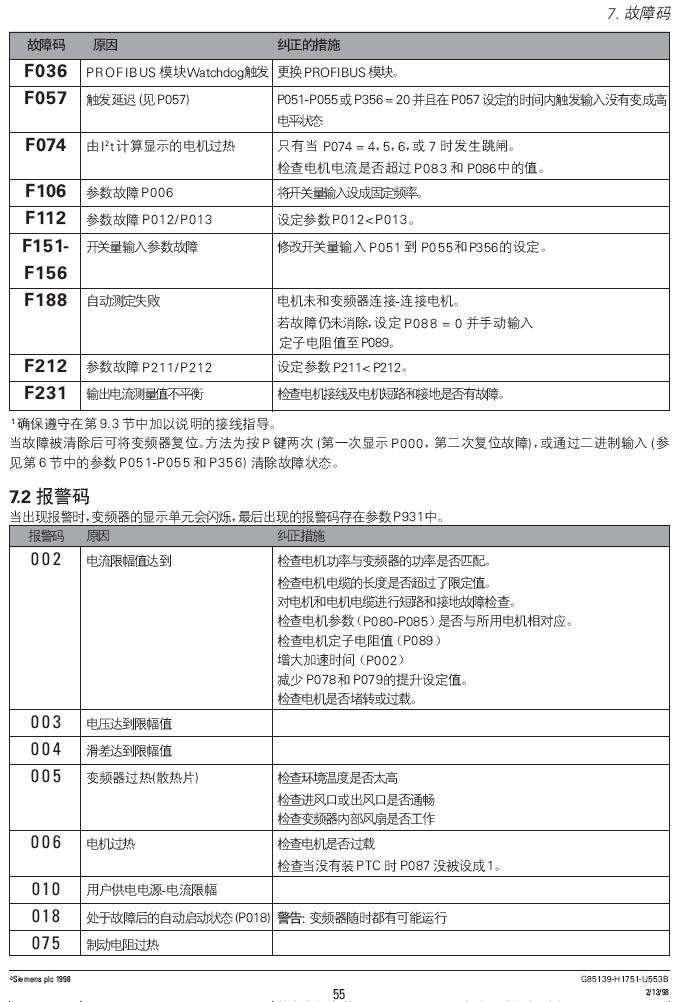

Eco恒压供水,突然报警F231,全村的水全停了。急呀。
相关信息如下:
F231=输出电流不平衡。可能的原因,电机绕组问题、短路、接地故障?自己去查。
