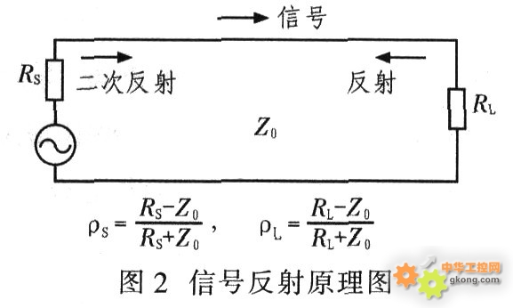

求大神用比较通俗易懂的语言解释下这个图 本人在这方面的基础太差

简单一点讲,您可以把高频的电流看成是光。 光在经过两个导光率不同的材料会发生反射。 高频的电流在经过两个阻抗不一致的地方也会发生反射。 为了保证信号不失真,必须进行阻抗匹配。
我也是百度的 觉得解释的挺简洁的
