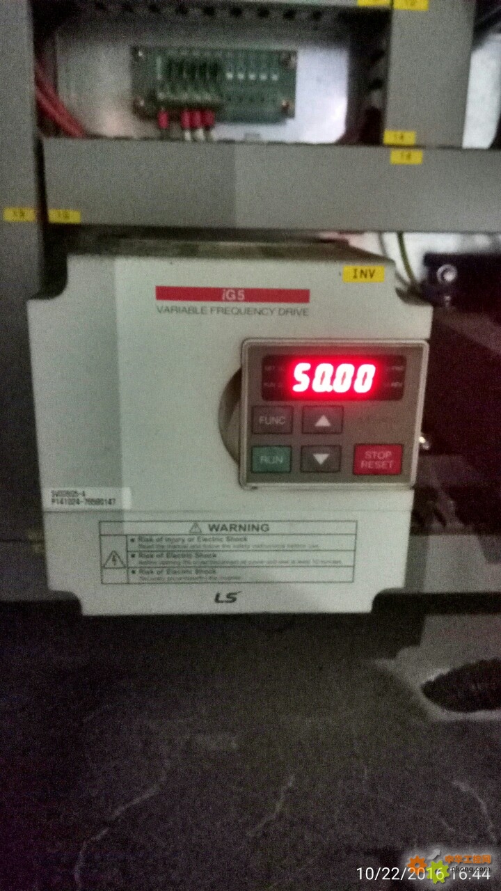

刀不能下落,和他有关吗

看看变频器说明书,查查故障代码什么意思

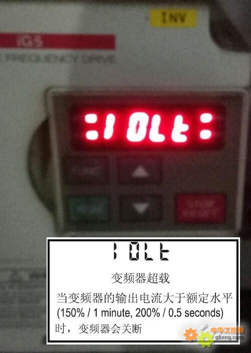

看起来好像是过载的样子(中间字符好像是“OL”),不过最好是说明书

ol 一般的变频器 好像是过载的意思到底是电机过载还是变频器过载 自己去查说明书

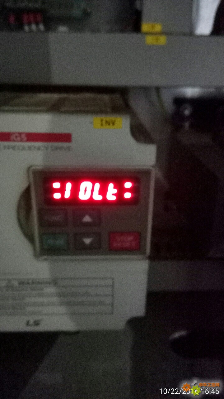

刀不能下落,和他有关吗?
有没有直接关系不知道,但变频器显示故障状态,设备肯定会停机的吧。

回复 #5楼 zzn6737
楼上正解!不过楼主这么没头没脑的问!貌似别人都不好回答啊!语音太简练了,除非你的同事熟悉你的设备

OL过载保护了

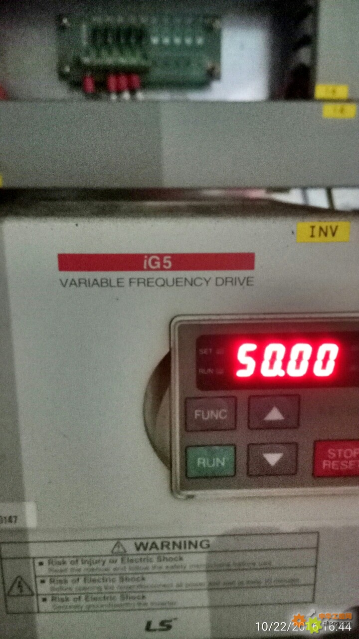

就一个50说什么?
频率?

什么刀下落呢?是不是电机带动刀?
