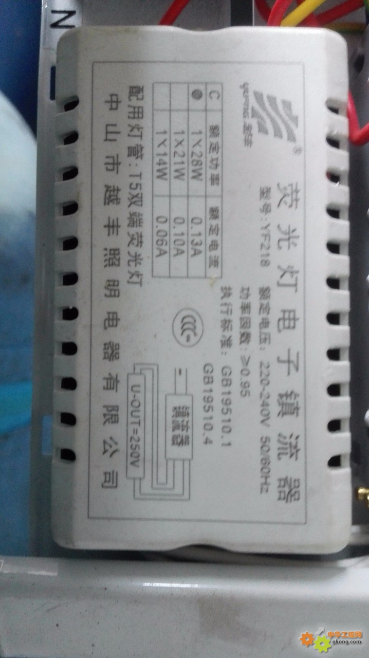

#20楼
回复 #17楼 gc666
原因应该是日光灯线路漏电,但是没改,当时直接把漏电保护改成了空开。就没事了

#26楼
回复 #16楼 981398639
是我搞错了,用的是电子 镇流器。没看清楚,以为只是镇流器而已

#27楼
毫无疑问你的灯某一零件在漏电,超过了保护器允许的漏电电流,查吧,查不出就直接换,呵呵。

发表于:2016/11/1 11:45:05
#28楼
回复 #26楼 cl_long
晕 !是电子镇流器啊!如果好的电子整流器也不会导致漏电开关动作,我建议首先检查下接线是否完好,如果正常换个电子整流器就OK..
