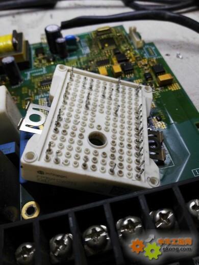

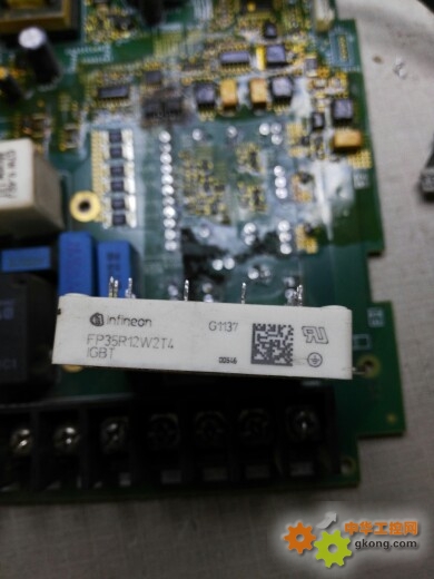

维修施耐德的5.5变频器,拆卸模块时几根引脚还粘在电路板上,把它们重新插回模块居然还能正常工作,估计内部可能就是插接头,没有焊的,不然就报废了。

是啊,插针的,不过插回去的不可靠

带载还能用吗

脚脚内部是软接线,只要内部不要拉断就没事。

装回都用几天了,没有问题。

看不懂怎么,情况如何

带电机满载了吗,温升测过吗。

用着不放心哦!

还真心不放心啊

这叫压接式安装的IGBT,第二次压入后要直接焊上,因为BGBT的针的压入弹性已不够了。
