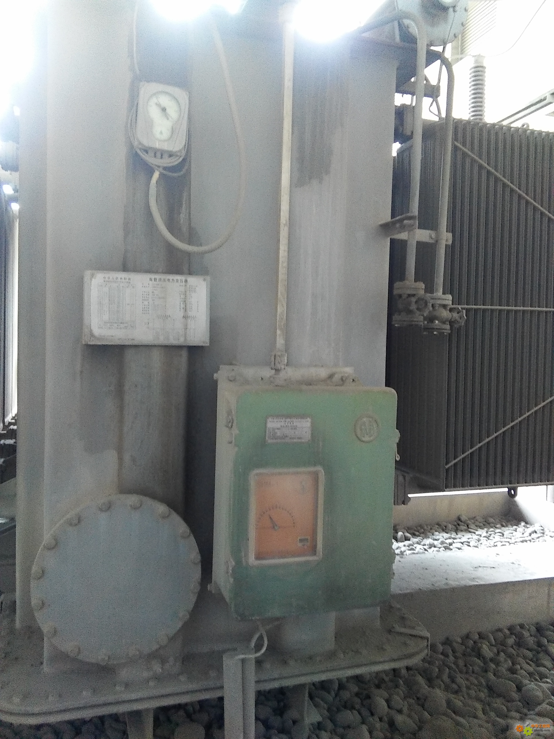

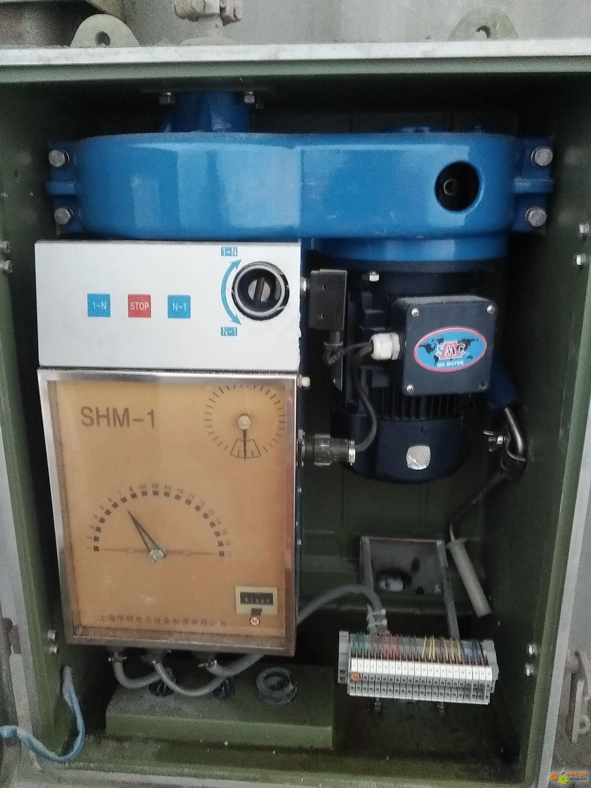

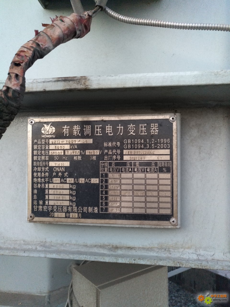

你说的变压器的有载调压装置不是这样的?

以下是引用华新大个子在2016/10/26 18:36:00的发言:
你说的变压器的有载调压装置不是这样的?
不是,变压器下面只是一个接线箱,看不到任何电动操作机构,电动操作机构控制器在控制室,变压器上面能看到有载调压开关外壳,但是变压器不能停电,无法上去检修。

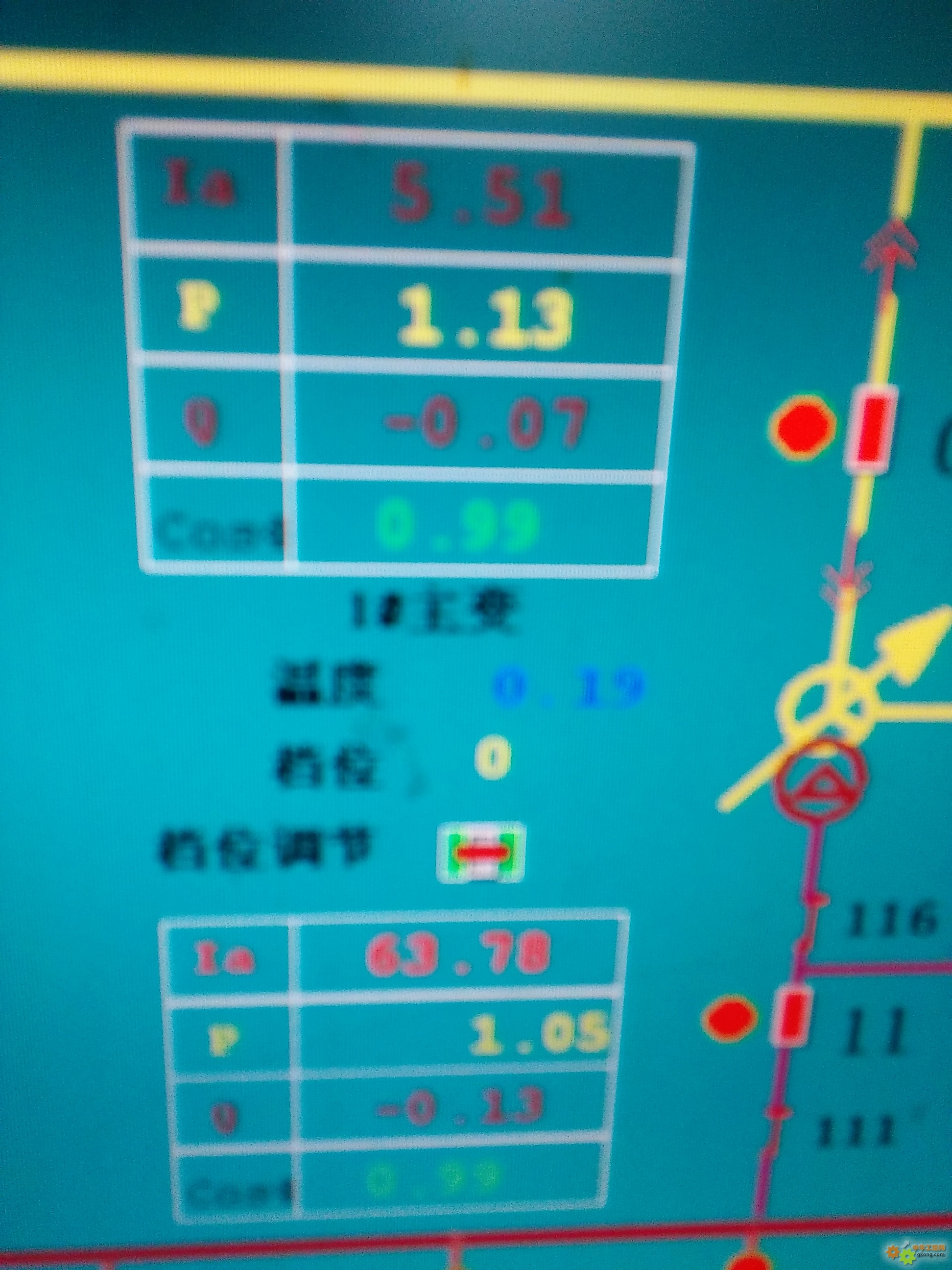

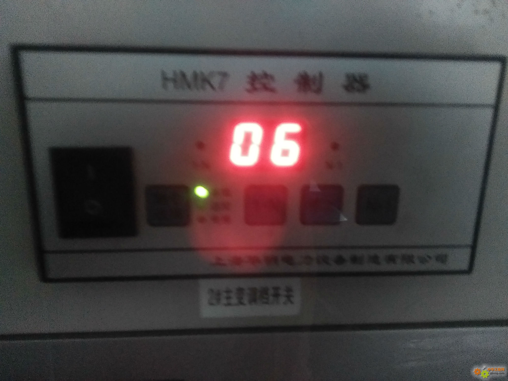

华新大个子
文章数:425
历史总积分:3130
注册时间:2016/2/7
发表于:2016/10/27 12:21:16
#14楼
回复 #13楼 流云轩主

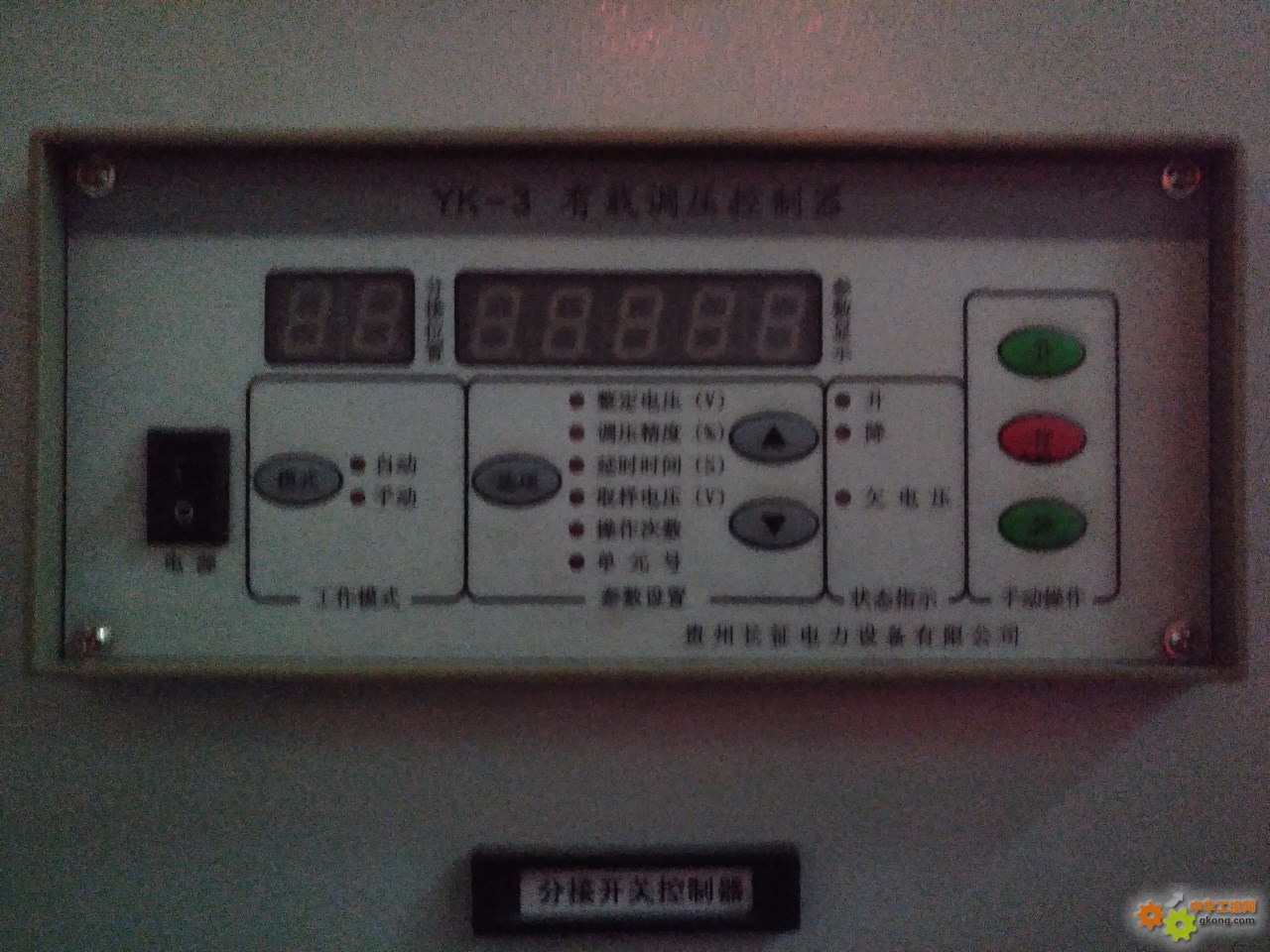

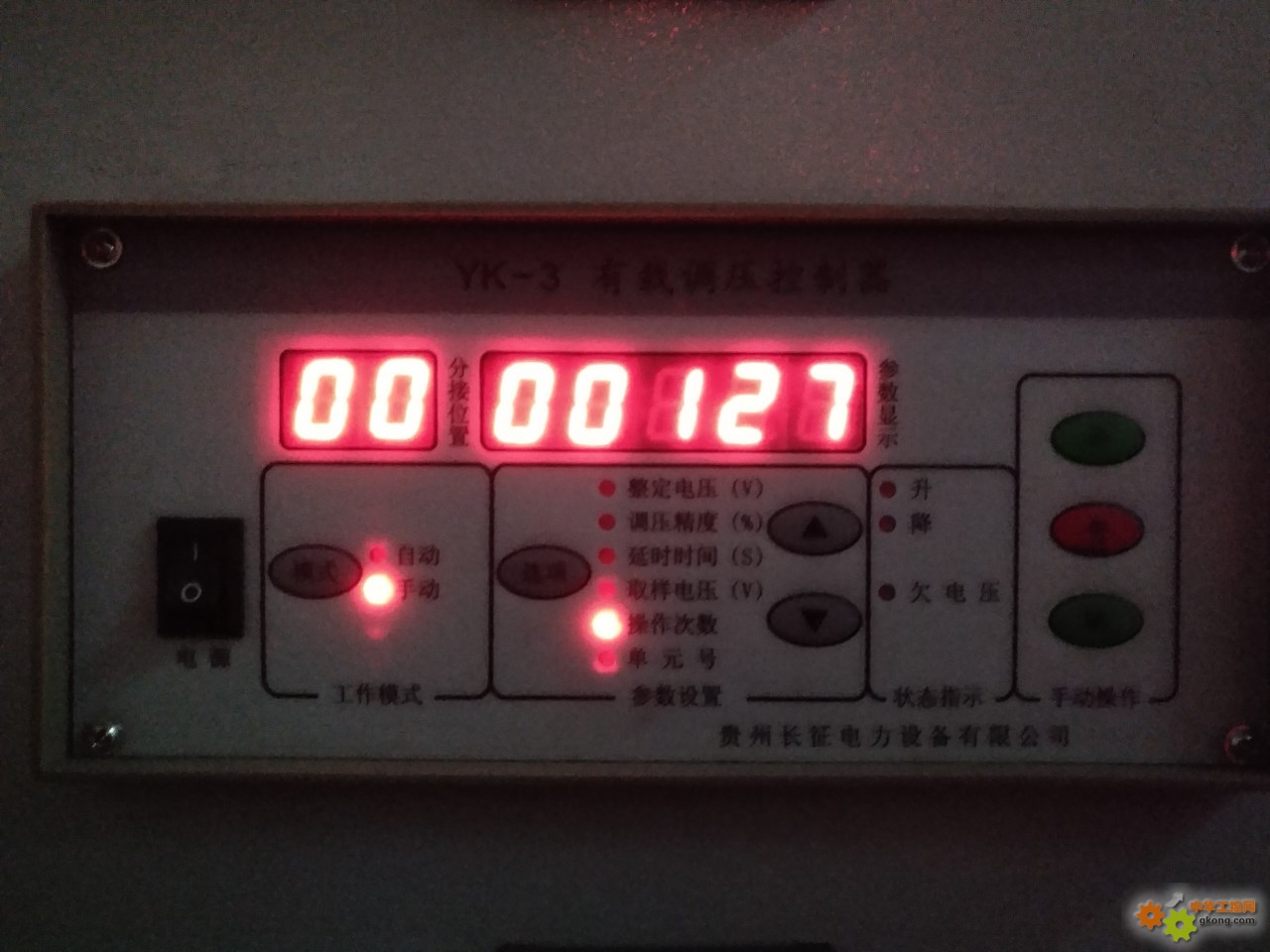

这是柜中的有载调压操作器。
电脑上也能操作。

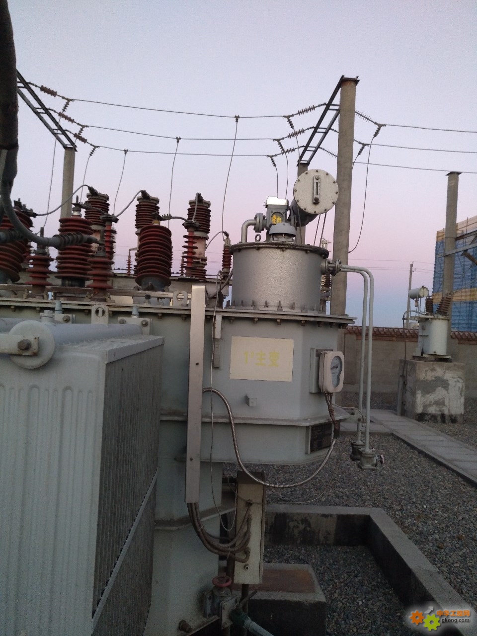

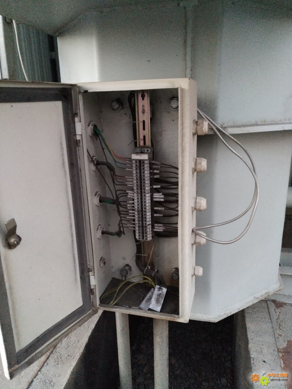

变电所调压设备如上,外部机构都在上面,都带电,无法检查。
