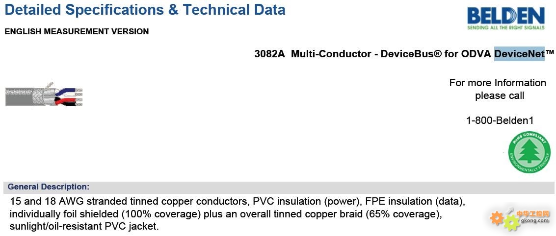

讲真的,一个工程里面,谁出问题通讯都不能出问题。。其他出问题都是可预计可控的,通讯出问题谁知道出什么问题。我们的大部分工地,通讯部分包括CCLINK,PNET,DNET,普通TCP/IP通讯,MODBUS都是专门在线槽外面焊一根独立的线管,或者线槽内部加隔板走独立线管。。
3222
hdsr178
文章数:336
历史总积分:3222
注册时间:2004/8/1
发表于:2016/10/24 10:02:07
#19楼
电源线可以与通讯线一起合在同一根电缆内,但此时的电源必须是直流!
DeviceNet电缆就是这种综合电缆:
