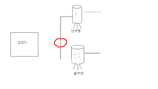

厂房的有一台 7.5kw 的空压机用0.6的气罐,但是由于厂房需求量稍微有点大买一台不划算,现在的状况是空压机开关机稍微有点频繁,这样很耗电且损耗空压机寿命,能不能如图接管呢?
1.分叉处用三通管连接,如果 1 号降到 0.6mpa 是空压机先感知到还是 2 号气罐(满载0.8Mpa)先感知到呢?
2.如果是 2 气罐先感知到直接给 1 号气罐补气补到平均值,这样固然是好,但是感觉考虑不到位不知道少了什么?
3.如果是空压机先感知到气压降低有没有意义了还是会频繁启动,这样又怎么解决呢
主要目地:降低空压机开关机的频率 延长空压机使用寿命

管道要够大尺寸,减小压降。

2个罐连起来一起用空压机基本不会不停地起停了

直接把两个气罐连起来就好。

这么小的空压机没几个钱,你说的0.6是指压力还是储气罐容量表述不清,真要如你想法用压力开关就能实现

0.6应该是每分钟的产气量(M3)

储气罐串联接,两路负载并接,。

计算一下每小时耗气量、空压机每小时供气量;如果耗气量大于供气量你空压机肯定选小了;如果空压机供气量大于耗气量,加储气罐就能解决问题

把两个罐并联起来,压力一样的,空压机加载、卸载取决于你的用气量。

两个缓冲罐直接并起来,一个厂区用气量大的经常好几个罐直接并了起来
