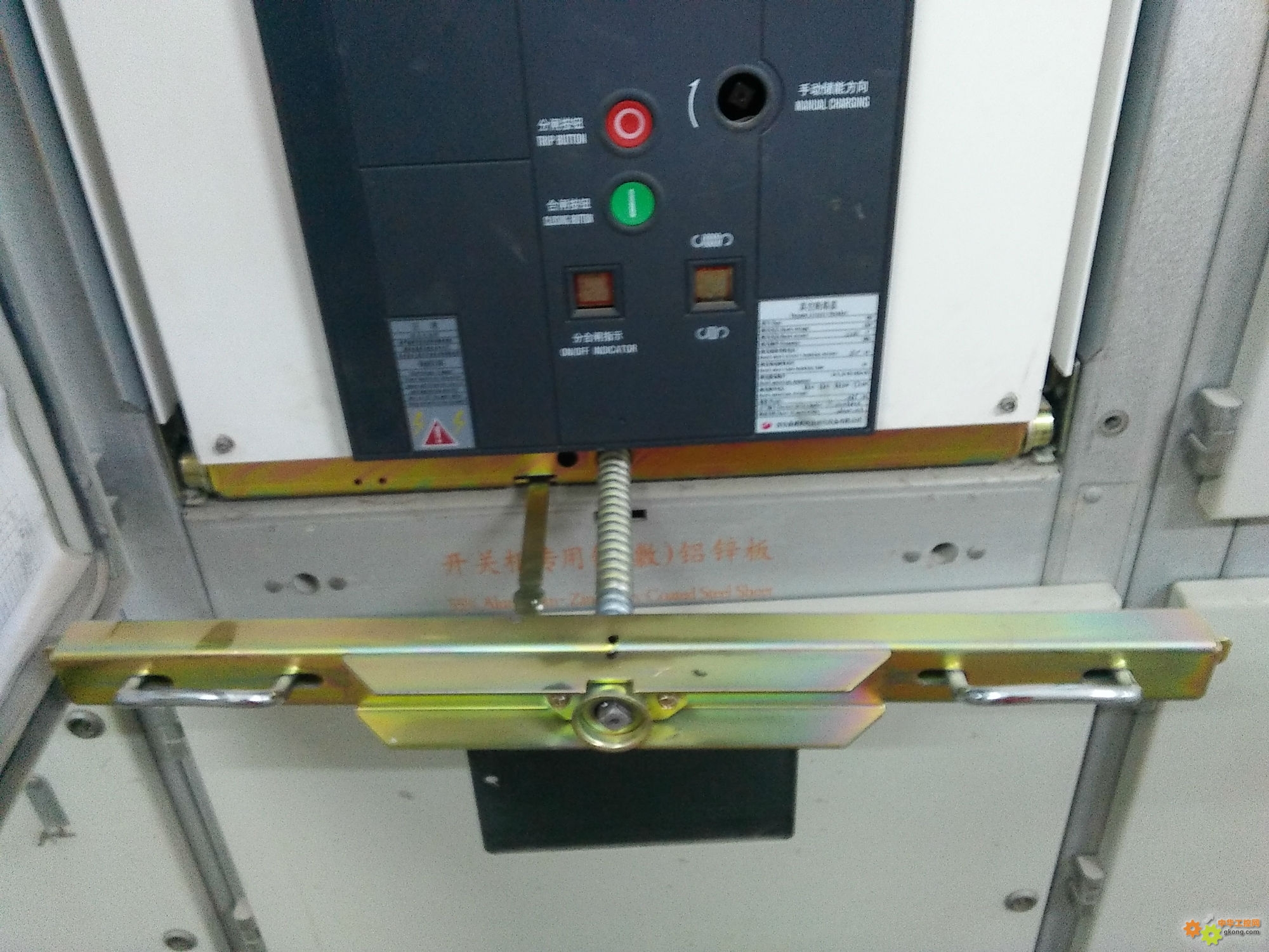

以下是引用woshigoutou在2016/10/21 21:22:53的发言:
今天试验了,确实没给设计,连实验合闸按钮都没有
怎么就不上个图呢?
实验合闸一般是断路器在实验位置,按合闸按钮。不需要另外的实验合闸按钮。

手车式的断路器有实验位置,可以热备、冷备用和检修三种状态

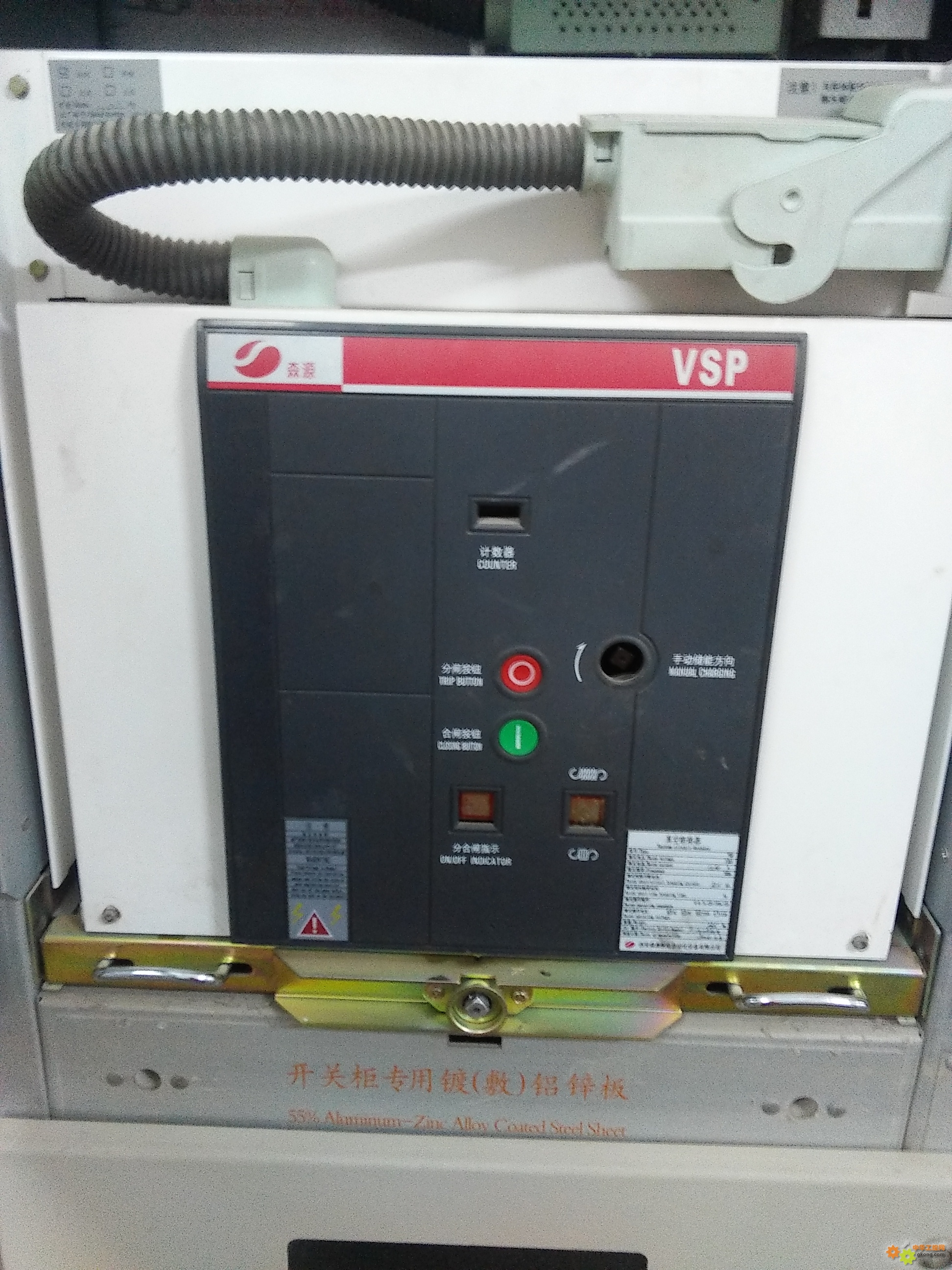

帮楼主发张高压柜的高压断路器小车照片
开关摇出来就是实验位置。如果合闸回路接入开关内部的位置微动开关,那么就要将开关小车的底盘摇出来,才可以实验合闸。

断路器底盘车。
